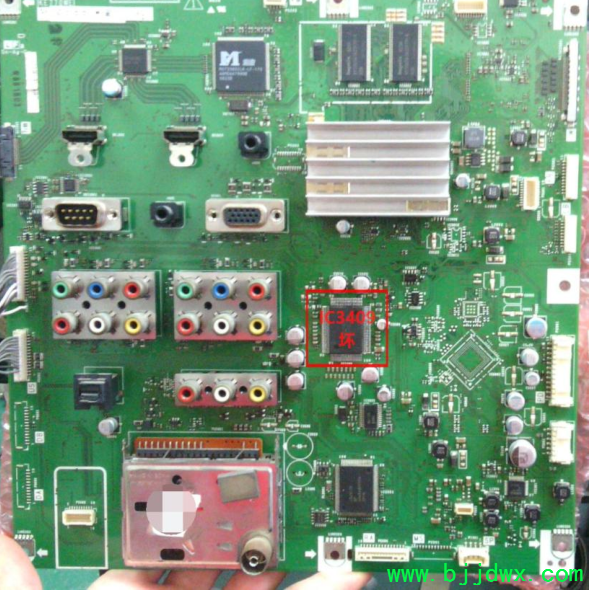

夏普LCD-52GE5A液晶彩电通电试机HDMI状态图像声音都正常,AV状态无图无声。
原因分析:排除外接信号源问题后判断是主板问题。
检修过程:该AV电路从信号输入端到中频信号处理IC3409,外围零件很少。测量IC3409第2脚供电端只有4V多正常是9V,手摸此IC比较发烫,断开电路测量IC3409第2脚对地阻值明显小很多,由此判断IC3409已坏。
解决方法:更换IC3409后通电AV和TV工作正常。
