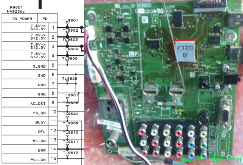

现象描述 :通电指示灯不亮,按电源键也没反应。
原因分析 :初步判断电源板或者主板问题。
检修过程 :通电测量电源板到主板P9601的插座 1 至 4 脚7.6V处于待机状态,按电源键开机也没反应(测量按键阻值正常),测量 P9601 的插座 10 脚 PS_ON 主板没有开机驱动电压到电
源板,由此判断为主板故障。
测量 DC-DC电路 IC9606的3.3V无输出,手摸 IC9606很发烫 测阻值为0欧,很明显负载电路有短路。经一路查到IC3303,确认该BGA已经短路。
解决方法 :更换IC3303后通电 主板工作正常
