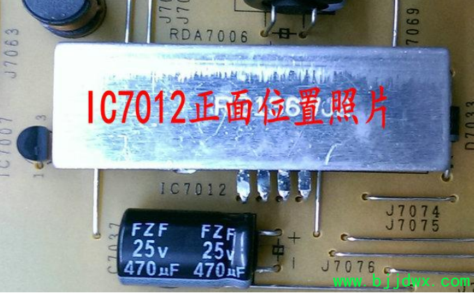

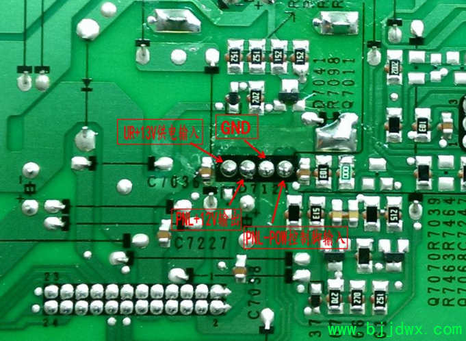

通电试机同时使用电吹风加热使故障快速再现,观察发现瞬间马上出现黑屏且无横带、竖带、一边亮暗,偏色之类的与液晶屏故障相关联的现象,初步排除液晶屏。怀疑逻辑板供电降低,测量PNL+12V端口果然只有7.8V,该电压是由IC7012稳压芯片提供,正常电压输出+12V.经测量IC7012芯片1脚+13V、2脚7.8V、3脚地、4脚控制脚3.2V。
从测量数据分析只有输出电压偏低,判断此芯片不良。如下图:管理编号:2015-11-02
解决方法:更换IC701,机器修复。
