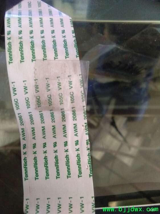

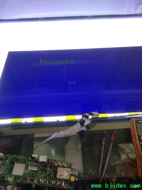

海信液晶彩电白屏有字符,图像带拖尾。
分析与维修

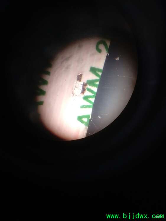

拆机摸到伽码芯片BUF16821发烫严重,试代换故障一样,伽码输出脚1脚,23脚俩电阻发黑,标100是10欧姆,测量分别为20几30几,代换后试机俩电阻冒烟,关机测量测量对地电阻没测到异常,测VCOM输出脚和供电端有俩二极管,查到是缓冲的二极管,正反向阻值断路了,试把俩排线断开就不短路了,是不是边条短路了,查了半天没有短路的元件,是不是排线短路了,找到电路图纸看到了VCOM在俩排线最边上,查插口1、2脚相连,3,4,5(此脚时测电压为13V,AVDD)相连,单测排线2,3脚居然相通,在放大镜下观察发现有一处挤压痕迹俩线挤到一块了,把第三根线割断,测量不在短路,试机正常!
