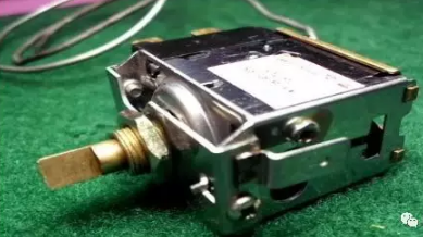

冰箱机械式温控旋钮一般有0、1、2、3、4、5、6、7档,数字越大,冷冻室里的温度越低。一般春秋天我们放到3档上。为了达到食品保鲜和省电的目的,夏天我们可以打到2档或3档,冬天打到4档或5档。
  冰箱在使用过程中,其工作时间和耗电受环境温度影响很大,因此需要我们在不同的季节要选择不同的档位使用,冰箱温控器夏季应开低挡冬季开高档。夏季环境温度高时,应打在弱挡2、3档使用,冬季环境温度低时,应打在强挡4、5使用。

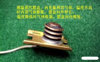

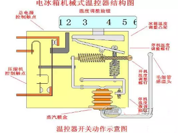

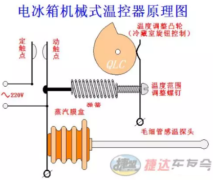

  温度调节旋钮和凸轮是用来设定冰箱平均温度的。在封闭的温包中装有气液共存的“湿饱和蒸汽”,一般是制冷剂磠甲烷或氟里昂,因为它们的沸点比较低,受热容易气化和膨胀。通过毛细管,温包和膜盒相连,这个膜盒是用特殊材料做成的,极具弹性。
  开始杠杆一端的电触点没有闭合,当温度升高时,温包内的饱和蒸汽,受热膨胀,压力增大,通过毛细管的传压,使得膜盒也胀大起来。从而推动杠杆克服弹簧的拉力产生的力矩逆时针转动,当温度达到一定程度时,触点闭合,冰箱压缩机开始工作,进行制冷。当温度降低时,饱和气体收缩,压力降低,触点断开,停止制冷。如此循环,把冰箱温度恒定在一定范围之内而且节省了电能。
