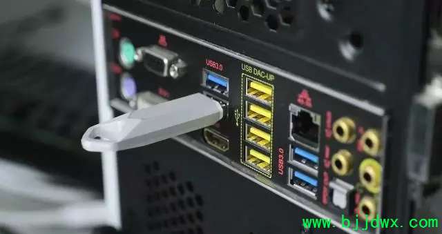

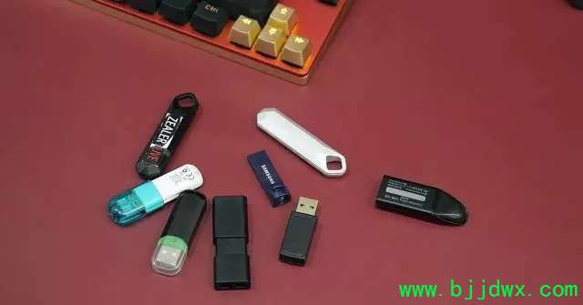

在安装系统之前,我们需要制作一个启动盘,你需要准备一个8G以上的U盘来制作。

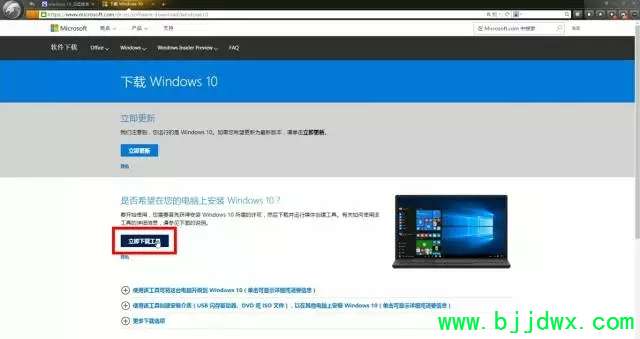

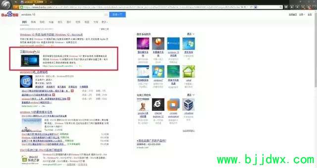

准备好U盘以后借助一台可以正常上网的电脑,我们需要获取安装文件。在百度搜索Windows 10”,注意区分,找到这个“下载Windows 10”这个链接,打开微软官方的网站,然后再点击“立刻下载工具”,完成下载。(假如你怕找错了,可以公众号回复“10”,给你准确的下载链接)

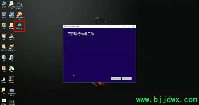

下载完成找到那个工具程序,双击启动。
声明和许可条款我们就不要看了,直接点击接受

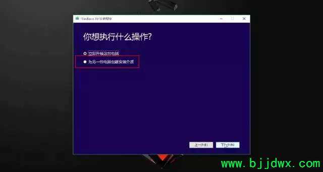

假如你想升级本台电脑的话,可以选择第一项“立即升级这台电脑”。由于我们需要的为其他电脑安装系统这里我们选择“为另一台电脑创建安装介质”点击下一步;

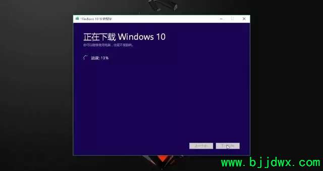

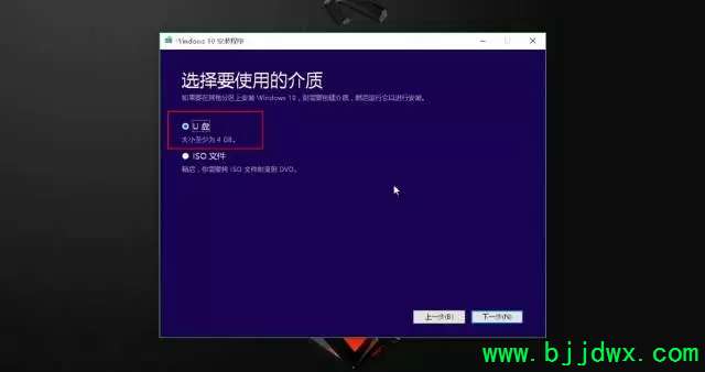

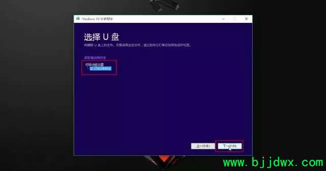

这里我们选择U盘,点击下一步;

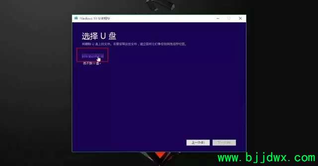

插入准备好的U盘,在选择U盘的界面点击“刷新驱动器列表”选择对应U盘,点击下一步;
这时,软件开始自动下载安装镜像,然后写入U盘,整个过程大概需要10分钟(由于从网络下载这个过程的时间和你的网速有关)

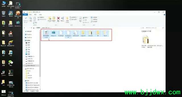

启动盘制作好以后,打开我的电脑,检查一下U盘,就可以准备安装啦!

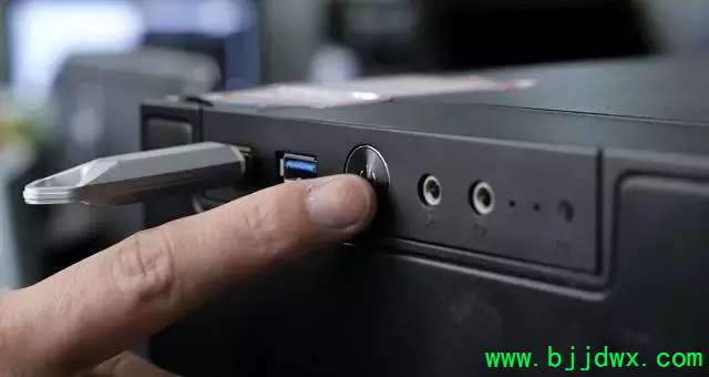

把刚才制作好的启动盘插入电脑,然后开机选择U盘启动

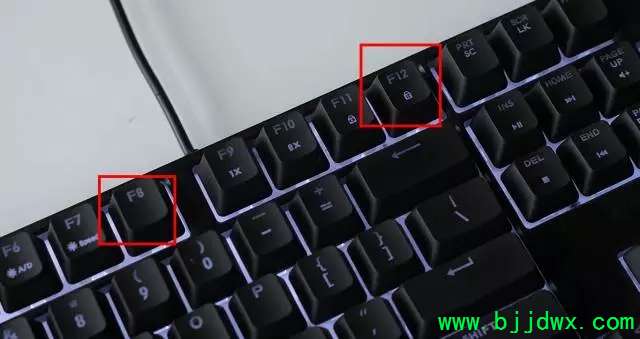

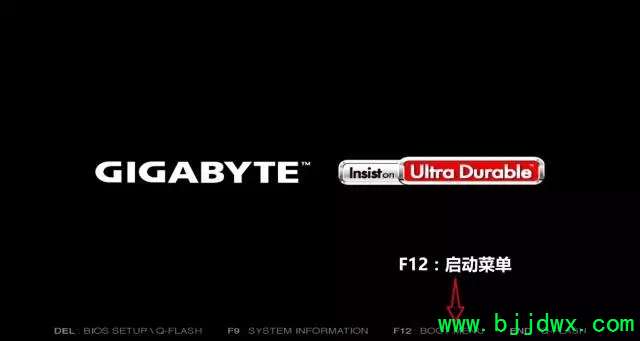

这一步其实就是整个过程最麻烦的了,我们需要打开主板的“启动磁盘列表”,由于每个电脑主板型号不同,所以操作方法也有差别。有的主板是按F8,有的按F12。一般开机后第一屏的启动画面都会有显示,这里我们使用的技嘉主板就按F12进入“磁盘列表”
进入之后,选择刚刚插上去的U盘启动盘,然后回车确定

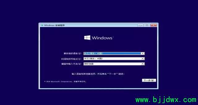

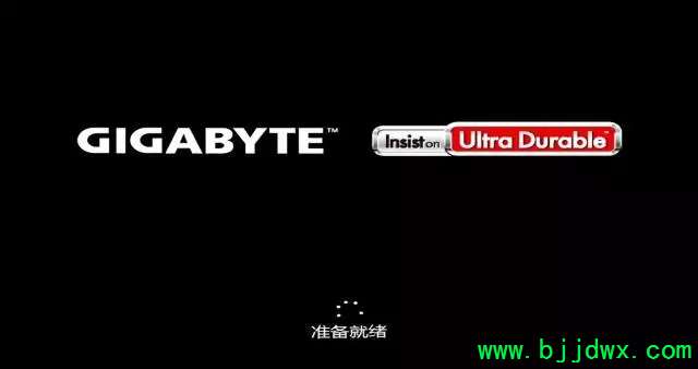

稍等片刻,电脑就会重新启动,进入U盘启动安装程序
看到这个界面选择语言后,点击下一步

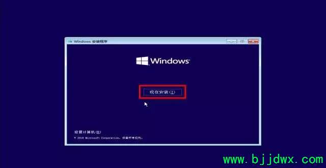

点击现在安装,下一步

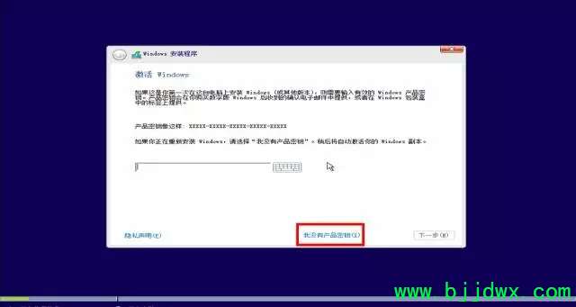

这个界面,假如你有产品密匙的就输入密匙,点击下一步;没有就点击“我没有产品密钥”

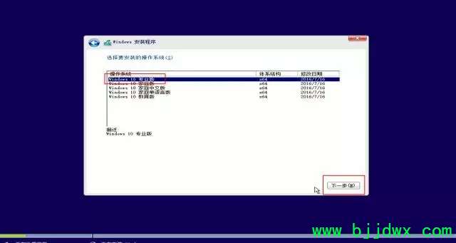

这个界面,我们选择专业版,点击下一步

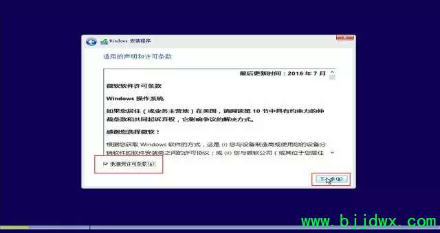

勾选我接受许可条款,下一步

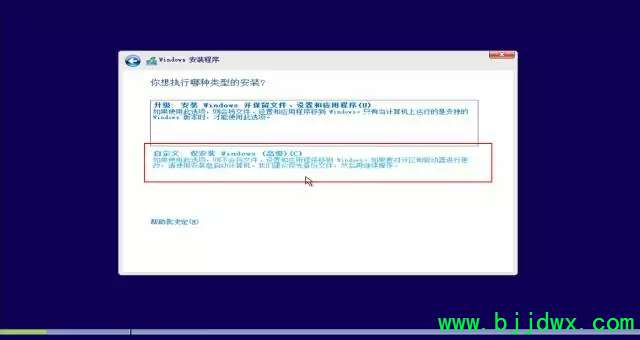

由于这里我们需要安装全新的系统,我们选择第二项自定义

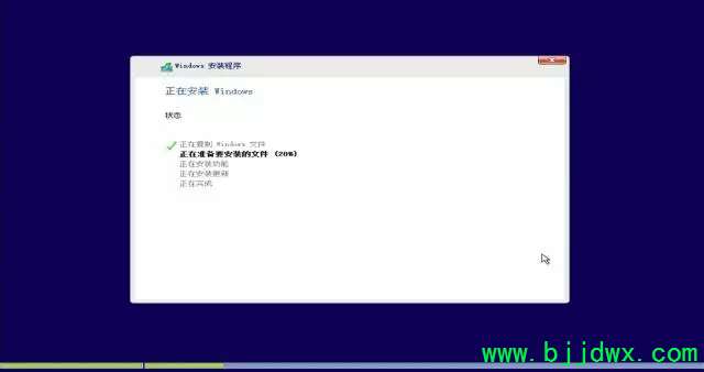

这一步,电脑会将U盘中的文件复制到电脑的硬盘中,需要稍等一会儿,整个过程大概需要5分钟;

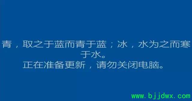

完成后系统会自动重启,进入自动安装的过程,这个时候你就可以拔下你的启动U盘了,它的使命已经完成啦!

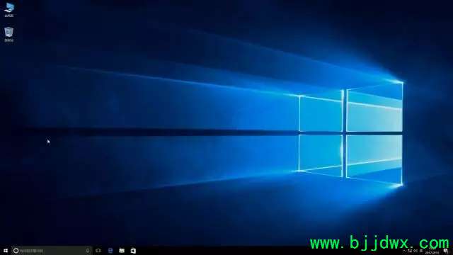

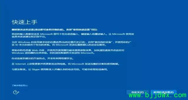

等待系统再次重新启动之后,我们就进入了Win 10 基本设置界面,按照提示进行一番设置就能进入一个全新的系统了!
