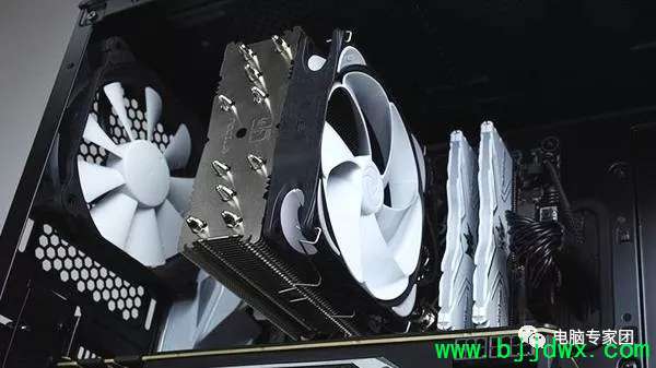

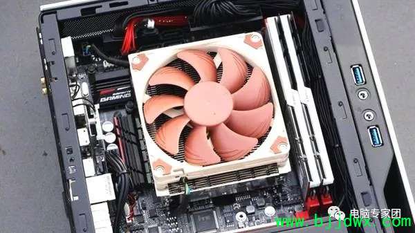

风冷散热也分为两种,一种是下吹式,一种是塔式散热,下吹式散热的优点是对于电脑机箱高度没有严格要求,一般适用于ITX小机箱使用,而且还能帮助主板周围的芯片进行散热,缺点就是吹出的热风无法从机箱排出。而塔式散热的好处是可以促进机箱内空气循环,缺点是其体积较大,对机箱要求严格,而且无法为主板进行散热。
