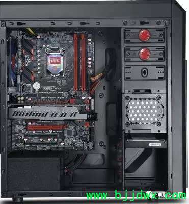

主板就是机箱内那个大大的,有很多电子元件的“板子”。
主板是连接所有硬件的桥梁,无论你升级哪一个硬件,都要先了解主板是否支持新硬件

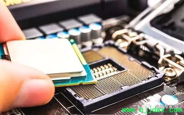

CPU是主板上那个很大的正方形,通常上面会有一个风扇。
CPU是整台电脑的“心脏”,对主板是很挑剔的,通常来讲,假如一台电脑要升级CPU,那么主板基本上也要随之一起更换。

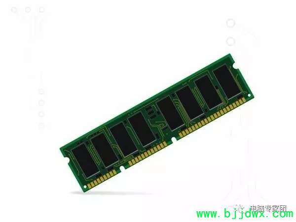

内存,因为是长条形,也叫内存条,一般来说主板上有2-4个插槽。
现在主流的电脑都至少8G内存,更换高性能内存或者增加内存,都可以大大提升电脑性能;
无论是更换还是增加内存,都要注意一个原则,多条内存要用相同频率和相同容量的,最好是相同品牌、相同型号的。比如你需要8G内存,可以是单条8G或2条4G,甚至可以4条2G。但是不要用2条2G加上单条4G
要知道主板支持的内存频率,目前较为主流的内存频率是1600MHz和2400MHz的DDR内存,667MHz、800MHz和1066MHz的DDR2内存,1066MHz、1333MHz、1600MHz的DDR3内存,2133MHz、2400MHz、2666MHz、2800MHz、3000MHz、3200MHz的DDR4内存。

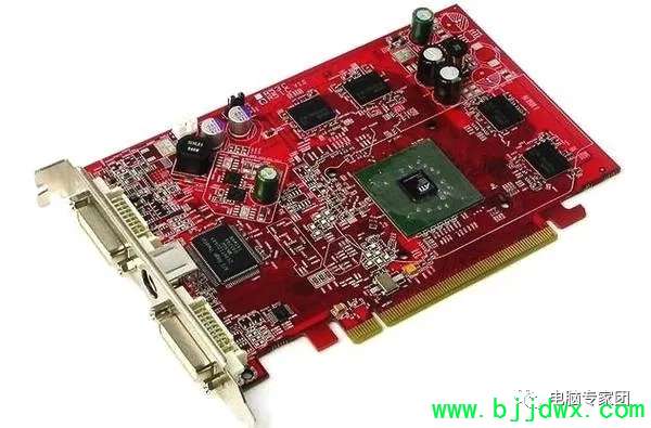

显卡主要分为集成和独立两种,集成显卡集成在主板上,无法升级;独立显卡插在主板固定的插槽中,可以升级;有集成显卡的主板,只要提供了独立显卡插槽,也可以另外配备独立显卡。
显卡升级要考虑电脑的主要用途,假如你不玩游戏,不搞设计,平时只是上网,看视频,打字办公,就没必要换很高端的显卡。
假如你做设计,要考虑与其最兼容、有优化的显卡型号,有些显卡尽管配置不低,但是并不意味着兼容性就很好。

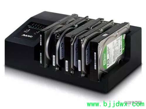

硬盘,主要有机械硬盘和固态硬盘两种,只要没有损坏也没必要升级,除非你觉得容量实在太小。
机械硬盘:优点,数据不易损坏,容易修复;缺点,读写速度慢
固态硬盘:优点,读取速度快,大概是机械硬盘的10几到20倍;缺点,硬盘一旦损坏,数据基本上就无法恢复了。
很多人的电脑都是同时配备固态硬盘(只装操作系统和软件)与机械硬盘(储存重要文件)。

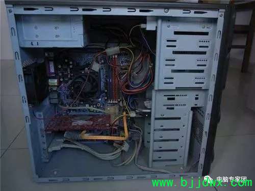

首先,电脑主机硬件的构成:机箱、电源、主板、显卡、cpu、散热风扇、内存、硬盘、还有光驱(现在很少装机用到这个硬件);然后还有SATA线,电源接口出来的各种线缆,机箱前置接口的各种跳线等配件,这些硬件必须要知道他的作用和安装方式方法,因为题主只是说怎么学,我只说方法,不具体讲,网上很多教程
第二,熟悉了硬件后,就是如何把所有的硬件安装在机箱里面,直接安装在机箱的硬件有电源、主板、硬盘和光驱,安装在主板上的硬件有CPU、显卡、内存、风扇,知道这个后我们就知道电脑主机组装的顺序了,先把要安装在机箱的硬件装上,然后把在把需要安装在主板的硬件安装上(我这里只说方向)
第三,线缆的连接,硬件安装完成后,安装在机箱上的电源、硬盘、光驱和主板并没有连接,所以要通过各种线缆连接起来,电源提供整个主机的电力来源,光驱、硬盘都是数据存储和读取的硬件连接到主板才能通过CPU处理才能让我们通过显示器看到,所以要用SATA线连接,同时电源也要接线到硬盘和光驱,提供运行电力;最后就是接各种跳线,包括前置USB接口,开机按键、重启按键,电源、硬盘运行指示灯等,因为每个主板的跳线针脚不一样,这里不进行详细说明。
最后,到此主机基本上就算安装完成,剩下的就是显示器,键盘、鼠标、音响这些外部设备,这些设备连接主机都很简单,通过接口形状、颜色很容易就接好。
