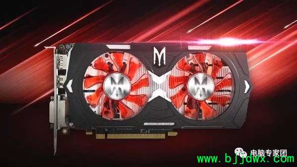

随便两款显卡能不能一起交火?两款显卡一起交火之后,性能提升多少?经常关注电脑硬件的朋友,会知道什么叫显卡交火,它能使电脑整体显示性能得到一定程度的提升。那带有核显的CPU能否与独立显卡进行交火?若可以交火,怎样才能成功交火?下面小弟为你深度分析。
▲什么叫显卡交火?
通常所说的显卡交火,是指通过两块或多块显卡插在同一电脑上进行协同工作,以提升电脑整体显示性能。目前主流的显卡交火分为两块:AMD的多显卡技术CrossFire与NVIDIA的多显卡技术SLI。 一般来讲开启交火后,双显卡性能会是单显卡的1.5倍左右。
▲交火有什么条件?
AMD与NVIDIA所推出的显卡交火都是有限制条件的, 也即是AMD的显卡只能和AMD的显卡交火,NVIDIA的显卡只能和NVIDIA显卡交火。 一般AMD要求同架构即可交火,NVIDIA要求同一型号的GPU才可交火,当然还需要主板支持交火技术,主板即支持CrossFire与SLI技术,同时还要驱动也支持,方能完成多显卡交火。
▲如何才能交火?
相信不少人该等不及了,到底如何才能实现多显卡交火或是核显与独显进行交火? AMD显卡交火简单来讲,一般都是先把硬件连接好,再装好驱动,然后在 AMD催化剂软件中开启交火。而NVIDIA显卡同样也是先装好显卡和驱动,然后在“ 配置SLI、Surround、PhysX ”中开启“ 达到最佳3D性能 ”就已开启双卡交火。
那核显和独显可交火吗?通过以上分析可以得出AMD的核显和AMD的独显是可以交火的,intel的核显是不可以交火的,AMD核显和中低端显卡交火,性能会有提升,不过幅度不大;和中高端显卡交火,性能不会提升,反会下降。这样看来,核显和独显的交火实际操作意义不大,可以不予考虑。双独显交火对性能的提升在60%左右,对此你觉得有必要吗?
