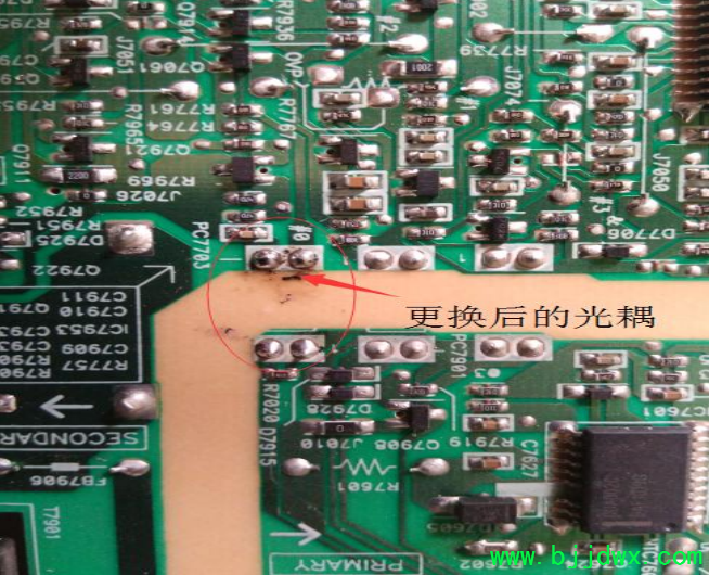

主题内容:不开机白色电源指示灯闪烁。
产品型号:LCD-52FF1A
现象描述:不开机无背光,无声音,白色电源指示灯闪烁。
原因分析:根据现象初步判断此故障可能发生的部位;电源板,主板,逻辑板,及液晶屏。

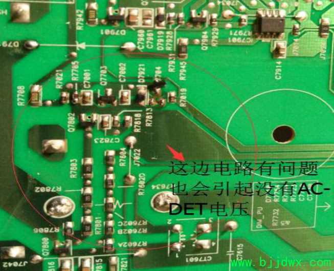

检修过程:首先强起电视,和以往的有点不一样,要先插入电源然后按住音量-和视频的同时再按电源键一直等到中间的白灯长亮,假如白色灯一直会闪就代表有硬件故障,开盖检查发现开机的时候可以观察到主板上的自检指示灯一直都不亮,于是先将拆下电源板连液晶屏(背光)单独测试,将BU+5V和PSON短接,STB.OFL.DIMMER三脚短接并接一个2-10K的电阻到BU+5V端,这时可以测量出有13V输出,测量PFC电压为350V没有升压,背光灯不会亮起,又考虑到当强启时瞬间测量PFC电压低于380V且主板上的自检灯不会亮,三种情况合在一起初步就可以分析为电源板不良,仔细测量电源板上的供电测试点,发现AC-DET交流检测电路(3.3V)这个电压没有,然后逐一检查这个电路,首先先测量PC7703的1,2脚是否都有15V,测量有15V电压说明之前的电路都正常,再测量PC7703光耦的3脚有5V电压,而4脚没有电压,因为1.2脚有导通电压,而3,4应该导通,但是实测只有3脚有电压,怀疑这个光耦不良,更换光耦后短接PSON后测量AC-DET电压为3.3V正常,这个故障也有遇到是Q7704晶体管不良的,如图片位号。
特别提醒:这个故障引起的范围比较多,一定要仔细测量电压和分析故障,遇到较多的是液晶屏灯条不良,此电源板要想单独测试PFC电压是否为400V,就是让背光工作,PFC才会工作。
解决方法:更换光耦后长时间试机,机器正常。
