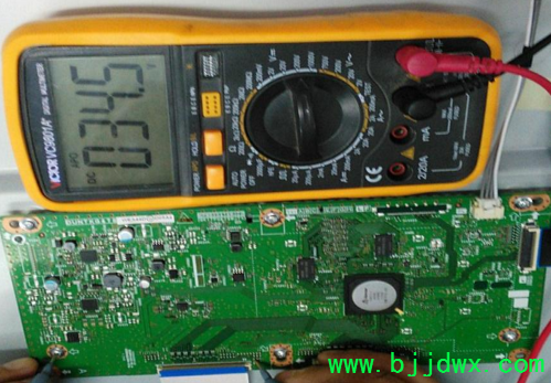

主题内容:黑屏
产品型号:LCD-52LX765A
现象描述:黑屏,不开机。
原因分析:仔细观察故障为通电开机绿灯亮,然后黑屏再红灯亮不开机。初步判断可能是有有器件不良引起主板保护。
检修过程:拆机检测开机时,电源板输出到T-CON的12v能够保持一会再消失,背光一直不能点亮。单独强制启动电源板,检测各输出电压基本正常,背光灯条也能够正常点亮,由此基本排除电源板和背光灯条不良的可能。同时开路两根上屏线,再通电试机,发现可以开机,并且背光能够点亮,只是黑屏无字符。再分别开路一根上屏线,可以检测到上屏VGH/VGL电压能够恢复正常,并且可以显示半幅正常画面,判断液晶屏不良。
总结:当检修一些机型黑屏背光不能点亮红灯保护不开机或者红灯闪烁的故障时,一时不能马上确认是什么导致保护时,可以首先开路两根上屏线,看是否可以能够点亮背光,这样可以大致区别电源板、背光是否正常,尽量减少误判的可能。(4K屏幕不适用此方法)
解决方法:更换液晶屏,故障排除。
