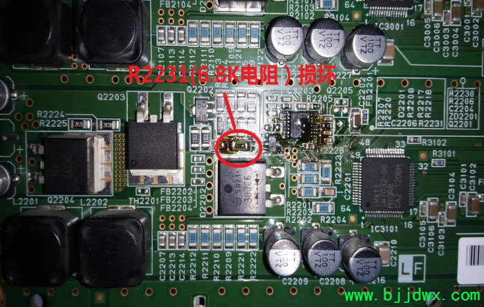

主题内容:不开机5次保护
产品型号:LCD-60X50A
现象描述:上电后开机无光栅无伴音。
原因分析:
造成不开机原因很多主板、电源板、T-con板、屏体、屏背光源LED灯珠、屏TAB驱动
均会造成不开机,以上电路出现某些异常均会造成主板上的保护电路动作。
检修过程:首先先易后难,先进入维修工厂状态查看是否有保护记录,发现确实有保护记录,保护
代码为16为LAMP异常。打开机器后再次强制开机进入维修模式,检查测量发现LED背
光板上的8组LED供电电压输出其中有一组输出电压发现低于正常值电压,正常电压应
为26.03V其中8组应为同等电压。异常那一组电压为24.1V,检查发现该组电压是由
电源板输出的+36V电压经过R2207、R2220两颗1.8K贴片电阻并联分压后送入R2218、
R2217、R2208(三颗6.8K贴片电阻并联)分压后再次送R2231(6.8K贴片电阻)分压
送Q2202调整三极管的B极电压正常应为35.14V(实测该脚电压为33.02V)C极电
压36.80V、测量E极电压为33.41V正常应为35.15V,经R215、R214、R213(三颗22
欧贴片电阻并联)分压后输出分别送入R2224、R2225电阻分压后分别送入Q2203、Q2204
调整MOS管调整出26.03V为屏内部灯带LED灯珠提供导通电压,实测Q2203、Q2204调
整MOS管G极电压为33.22V、D极电压为24.1V正常应为26.03V、S极电压为36.80V
经外围原件检查测量发现R2231(6.8K电阻)阻值变大为16.3K最终经更换R2231(6.8K)
再次测量Q2203、Q2204调整MOS管D极输出电压恢复了26.03V电阻后再次进入工厂菜
单将保护记录清除后经长达一个星期的时间试机一切正常故障排除。
解决方法:
最终经更换R2231贴片电阻(6.8K)再次测量Q2203、Q2204调整MOS管D极输出电压恢
复了26.03V电阻后再次进入工厂菜单将保护记录清除后经长达一个星期的时间试机一
切正常故障排除。
