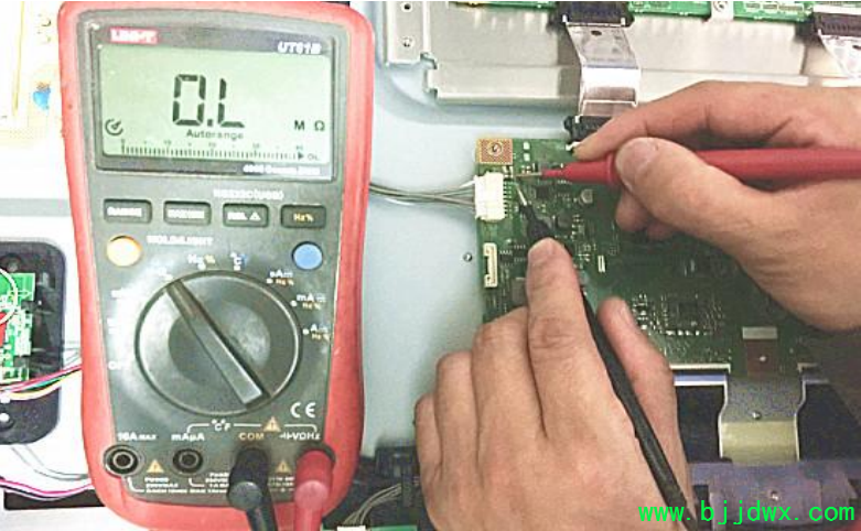

主题内容:黑屏有声音
产品型号:LCD-52UE20A
现象描述:
有声音无图像黑屏。
原因分析:主板、TCON板、电源板电压、FRC板、屏都会引起。
检修过程:首先通电开机指示灯正常,过一会出现百视通宣传片的声音,说明主板工作正常。其次检查T-CON板PNL13V电压为12.95伏,在检测F101一端为12.95伏,另一端无电压输出。在路测量为断路,一般它断路后级会有短路元件,顺着板子找到IC401在路检测发现所有引脚对地都为0欧,可以确定IC401短路造成F101断路。
解决方法:更换T-CON板,故障排除。
