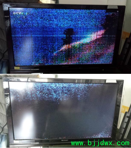

主题内容:图像由正常逐渐转变到黑屏
产品型号:LCD-40G100A
现象描述:开机时图像正常,一会儿图像慢慢静止发花,最后图像消失变成黑屏,无显示,背光亮,有声音。
原因分析:一般情况,当看到这种故障现象出现,多数会认为故障出现在驱动板或屏组件不良。
检修过程:首先测量驱动板+12V供电是否正常,当故障出现时,测量到给T-COM板供电的12V只有7.8V,很明显偏低,造成电压偏低原因1.T-CON板的负载过大,有短路引起。2.电源板12V的供电本身问题造成,将12V供电排线去掉,供电还不正常,问题出在12V供电本身。12V的产生是由13V电压经四端稳压块所得的。测13V电压很正常,重点检查该电路,当手摸到四端稳压块时非常烫手,怀疑IC有问题,更换IC,观察一段时间后故障依旧,测量IC各脚,①脚13V输入正常,②脚12V输入偏低7.8V不正常,③脚接地0V,④脚控制脚0.8V左右与正常对比1.2V偏低,问题是④脚控制不正常导致,逐步检测,当去掉电容C7046后测量12V正常,问题就是C7046变值漏电导致12V不正常,引起T-CON板不能正常工作。
解决方法::
更换电容C7046,经较长时间试机后一切正常。
