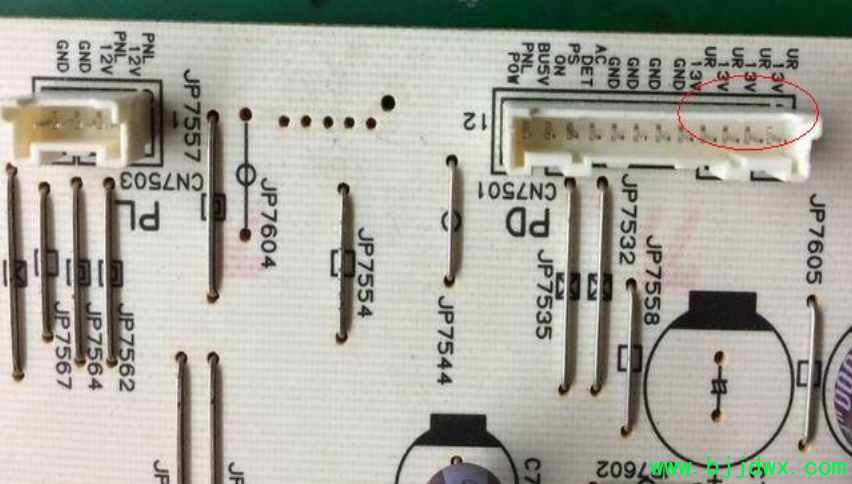

主题内容:开机十秒钟后关机,红灯长亮
产品型号:LCD-46LE700A
现象描述:
开机十秒后关机,红灯常亮。
原因分析::
此故障十秒后关机,红灯常亮,不闪烁,说明非机器屏幕或T-CON等电路故障造成的
保护。原因可能为电源板电压输出不良或主板开关机电路损坏造成的故障。
检修过程:
开机瞬间多次检测CN7501的BU5V、UR13V和PNL12V均正常。一会后,BU5V正
常,UR13V和PNL12V均变为0V。初步判断机器为电源板不良。
为进一步确认故障,拆下电源板,在CN7501的BU5V与PNL-POW和PS-ON之间分
别接一只7.8K的电阻,强制开机后试机,过一会同样出现UR13V和PNL12V为0V的
现象,而PNL12V是由UR13V经五端稳压获得,因此判断电源板不良
解决方法::
更换电源板后试机一切正常。
