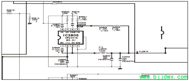

用户家现场开机,无电源指示灯,无法正常开机,经开盖检测发现待机电压输出8V,
断开主板,独立电源板,在PS-ON端与待机电压输出端连接20K电阻模拟开机,电源板
输出12V正常,可以确认电源板正常,联机后再次检测主板,发现PS-ON始终没有输出
高电平,可以确认主板不良。对更换主板的价位用户不认可,经与用户协商,用户希望
修板解决。于是拉回修理。
对于主板的修理,按常规先易后难原则,首先检查主板的各供电情况,发现主板L2803
的输出端无5.9V电压输出,分析该电路,由IC2806和L2803组成DC-DC变换,形成主
电压共主板工作,从电路图上可以看到,IC2806的7脚为高电平时,IC的3脚输出开
关脉冲经L2803储能后经C2834,C2836滤波形成B5.9V电压,R2821,R2822.R2823组
成取样电路对输出的5.9v电压取样后加给IC的5脚,控制3脚的脉冲宽度,以达到稳
定电压的过程,经检测该IC的各脚位电压,发现供电脚2脚8.3V,3脚0V,7脚为3.6V,
测量3脚端对地无明显短路现象,初步确认该芯片不良,于是更换IC2806芯片,更换
后加电发现5.9V正常,联机后开机正常,连续老化试机24小时,未出现故障,确认修
复。
解决方法:
更换主板IC2806芯片。
