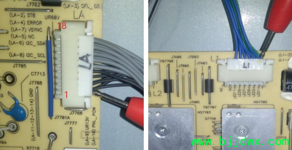

电视不开机,上门检查发现通电后电源红灯闪,按电源开关不能正常开机。
原因分析 :
通电后电源红灯闪,电视处于保护状态,观察指示灯每间隔一到两秒闪亮一次,判断为
电视机背光供电电路或液晶屏内部背光灯存在故障。
检修过程 :
同时按机身按键电视/视频和音量减给机器通电,开机瞬间测量背光板工作供电接口 LA
第 2 脚 STB 和第 3 脚 OFL 有 3.3V,第 9 脚 UR13V 为 13.2V,第 10 脚 3.3V 均正常,第
15、16、17、18 脚有 59.6V 供电正常(附图 1)。在测量 LED 背光灯输出端 L1 接口 LED+
输出电压时,发现瞬间上升到 64V 后便开始下降,正常应该上升到 140V 左右(附图 2),
由此可以判断背光板升压电路存在故障造成背光灯不能正常工作引起电视机开机保护。
解决方法: :
更换背光灯驱动板 RUNTKA832WJZZ 试机工作正常,故障排除。
