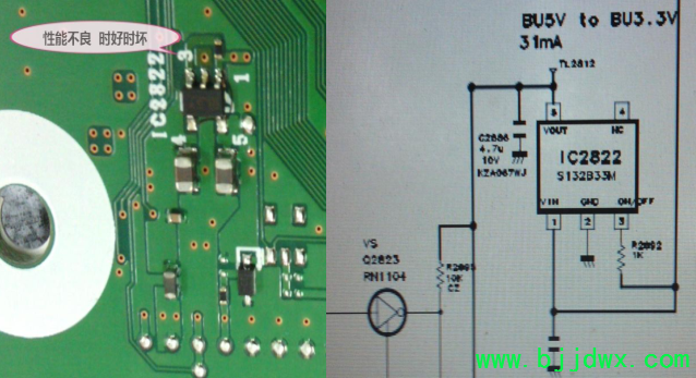

主题内容: DUNTKF400FM04 主板不开机
产品型号: LCD-60E77A
现象描述 :
不定时自动关机,自动关机后指示灯不亮,按开机键无反应。
原因分析 :
此故障现象电源板和主板都有可能出现,现排除电源板已主板为例 。
判断主板电路虚焊、漏电、短路引起。
检修过程 :
测量主板 DC 电路对地阻值均无短路,开机状态下每组电压都正常。 待机器自动关机后,
测量只有 5V 从电源板到主板,主板上无其他电压 主板没工作。沿着电源板到主板的
5V 查到 IC2822 的 5 脚输出只有 1V 左右在跳变,检查外围元件都正常,判断 IC2822 性
能不良。
解决方法: :
更换 IC2822 后通电 主板工作正常。
