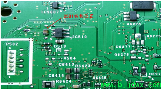

开机测量电源板:
UR13V 引脚 8V、PS-ON 开机脚 0V,使用按键和遥控开机均无开机指令高电平,说明主板
cpu 电路工作异常。
主板检修思路:
触摸主芯片无工作温度,说明主芯片未工作。按照以往经验初步估计芯片供电有异常。

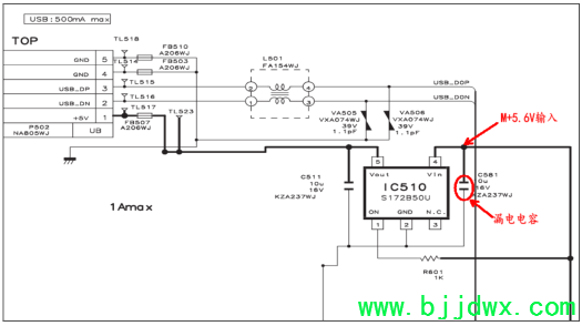

测量 cpu 供电 BU3.3V 果然无电压。经查询,此电压是从电源板 UR13V 通过 IC9601 稳压
获的 M5.6V、再经过 IC9603 稳压获得 BU5V、再经过 IC9604 稳压获得 BU3.3V 供电给 cpu。
逐级测量,发现 IC9601 芯片 1 脚+8V 输入正常,3 脚无输出,正常电压+5.6V。细查该
芯片外围电路,测得第 3 脚输出脚对地阻值只有 150 欧姆,对比其他正常板子确认芯片
负载有过流短路,依次断开 IC9601 各级负载测试。当断开 USB 供电芯片 IC501 稳压芯
片外围电路 C581,供电恢复正常,拆下该电容测量阻值 100 多欧,更换此电容,上机测
试机器恢复正常。如下图示:
解决方法 :
更换 C581,机器修复。
