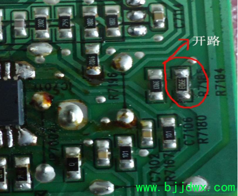

主题内容: 电源板 不开机
产品型号: LCD-32LX440A
现象描述 :
电源指示灯红灯闪,无法开机。
原因分析 :
电源板不良,造成的背光电路保护,
检修过程 :
强制开机后。图像左侧暗,右侧亮,系统记录 5 次背光保护,先清除保护记录。可以判
断是背光系统出现故障,为了确认是液晶屏模组内 LED 灯条问题还是电源板本身故障,
将背光输出的插座内两组 LED 连线互换位置,再次开机,发现模组内的背光变成左侧亮,
右侧暗,由此确认电源板不良。由于保外机器,用户对修理成本不认可,用户要求修复
电路板,否则放弃修理。本着最低成本原则,对电源板进行测量分析,Q7028 始终截止
状态,IC7011 的 19 脚电位为 0,测量其相关脚外围原件无异常,由于无 MAP3222 芯片
相关技术资料,从一般背光驱动芯片原理分析应该是这一路没有检测到输出反馈,于是
重点检查反馈电路,最终确认 IC7011 的 16 脚 R7184 电阻开路。更换 390K 电阻后开机
正常。
解决方法: :
R7184(390K)后老化试机正常。
