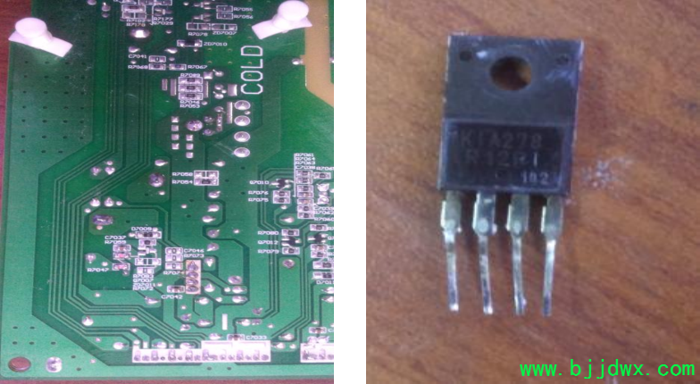

用户反映自动黑屏。上门查看开机图像伴音一切正常,5 分钟后图像一闪,变成有背光无图像无字符,有伴音现象。断电重启,工作 2 分钟后故障再次出现。
原因分析 :
因冷机一切正常,怀疑 T-CON 板或电源板不良,也有可能主板不良。屏坏的概率不太可能。
检修过程:
开盖测电源板 RUNTKA914WJQZ(13.5V)供电正常,测 CN7002【12】脚 PNL-POW(5V)正常,测 T-CON 板供电(12V)不正常,只有(7.2V)并且在慢慢下降,拔掉 T-CON 板供电连接线,电压还是只有(7.3V)。确定为电源板不良。拆下电源板,单独通电并加开机电压。测 D7010 整流输出 13.5V 正常,测 12V 可控稳压块 U7005【1】脚 13.5V 正常,【2】脚输出只有 7.2V,【4】脚反馈 7V。处理【4】脚外反馈电阻后没用。最后更换 U7005(K1A278/R12P1)后,电压 11.95V 正常。上机工作半小时一切正常。
解决方法: :更换 U7005。
