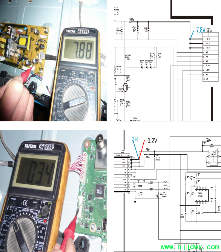

通电不开机,指示灯不亮,耳朵贴在后壳处能听见轻微的吱吱声。
原因分析 :
不开机指示灯不亮初步判断为电源板或主板不良,能听到吱吱声,说明电源板负载过重。
检修过程 :

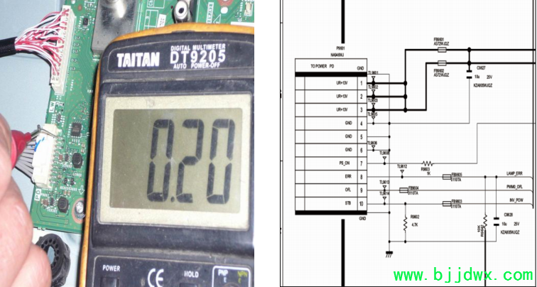

测量主板 P9601①脚电压为 0.2V 异常,拔去主板与电源板连接线测量电源板 P7002①脚
电压为 7.8V,此时测量主板①脚对地只有 3.4 欧,说明主板 DC/DC 电路存在短路。
解决方法: :
更换主板后,故障解决,试机正常
