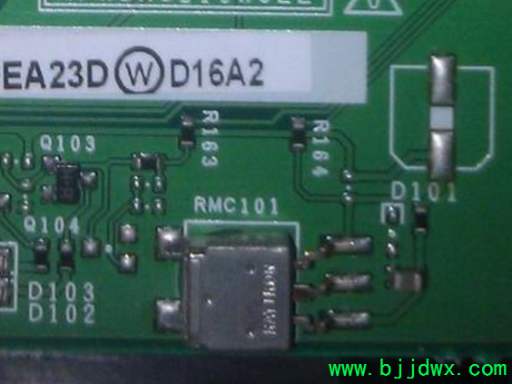

该机能开机,有时会黑屏,黑屏同时指示灯也变暗。首先查电源板各供电 13V,3.3V 都正
常,因没有规律,不知何时会关机,用 1K 电阻短接电源板 POWER ON/OFF 脚,长时间后
查 3.3V,13V 都正常。后想到黑屏时指示灯也会变暗,检查重点放在待机及主板供电 3.3V
上。正常开机时给机器接上信号,当用遥控器操作时故障出现,马上查 3.3V 已跌至 1.4V。
查红外接收头 RMC101 供电脚也是 1.4V,接收脚只有 1.0V。拔开键控接收板 3.3V 马上恢
复,图声正常。问题应该是在键控接收板,将 RMC101 供电脚烫开,再将连线插上,3.3V
还是正常的。判断红外接收头不良引起的短路导致 3.3V 被拉低从而使得 CPU 无法正常工
作而产生的黑屏及遥控失灵。
解决方法: :
更换键控接收板后试机正常。
