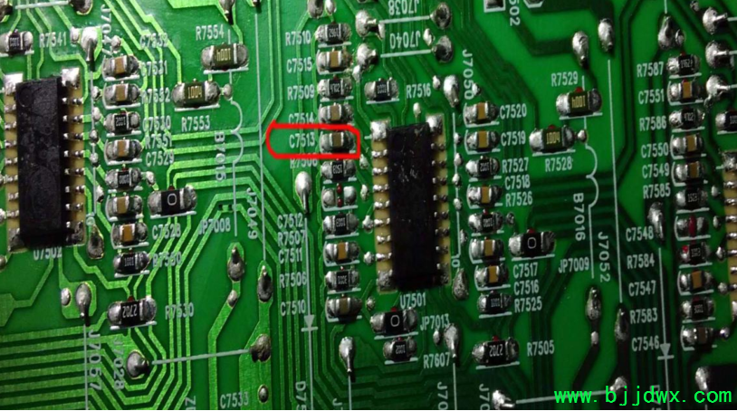

现象描述 :
无法开机,红灯闪 2 次!强制开机后发现有灯保护 5 次记录,同时屏幕中下部有一块黑色阴影。
原因分析 :
从灯保护记录和故障现象来看,问题最可能出在屏背光灯条或电源板一体板,其他不会有问题!
检修过程 :
首先清除灯保护记录后能开机,发现不到 5 分钟电视自动关机,强制开机后屏可点亮同
时屏中下部可见块状阴影(见上图),很明显是有部分灯带没点亮,随后就自动关机了,
接着红灯闪烁 2 次。故障明显是屏的问题,发往上海维修屏只发现屏白斑未见上图故障。
维修陷入困局!遂紧急去电咨询侯老师指导,经检测发现背光电源第二路电压明显偏低,
由于这路为 U7501 控制,且与 U7502 U7504 管脚定义相同,对 U7501 各脚阻值与 U7502
U7504 测量发现 U7501 的第三脚阻值明显偏低,顺路测量发现 C7513 短路,仔细观察发
现 C7513 层有很细微的焊锡丝,清除后测量 C7513 不再短路!电源板上机通电黑斑故障
排除!附图
解决方法: :
清除 C7513 细微的焊锡丝,电源板上机通电黑斑故障排除!回顾这台机器的维修过程有 2
点值得铭记,第一屏的黑斑不一定就是屏的问题,这点很易把人引入歧途,第二维修中测
试输出电压是十分关键的,这是我们判断的基础!
