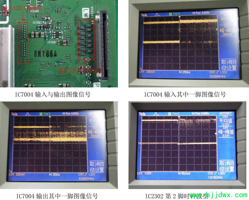

3、因为背光亮,伴音又正常,一般 CPU(IC2001)和 TORINO(IC3002)工作正常。故障应
该出现在 COLOR(IC7004)及外围
4、测量下 IC7004 的输入和输出 12BIT LVDS 信号,输入从电阻 R7001-R7012,输出是
L7001-L7012,测得都有信号输入和输出。都有的话初步可以判断 IC7004 工作正常。

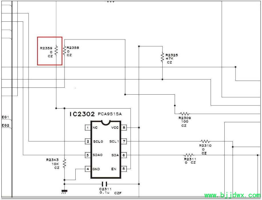

5、测屏驱动板的总线信号,测得主板插座 P2301 的第 10、11 脚只有 3.36V 电压,没有
数据信号。
6、测 IC2302 的输入脚 2 脚和 3 脚。测得正常,8 脚供电正常,5 脚控制电压 0V,正常
电压是 3.36V.
7、测得电阻 R2359 开路,更换电阻故障排除。
解决方法: :
更换电阻 R2359。
