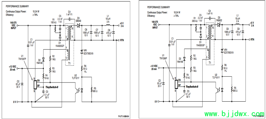

检查机器不能开机,指示灯不亮,电话咨询用户得知,该机器出现故障前有时候发生自
动开关机的故障,查询维修手册及 BBS,该机器电源 IC7905(TNY264PN)故障 率较高。拆
机后重点检查 IC7905.发现 300v 输入正常,副电源次级没有 12V 电压输出,断开负载后
依旧没有电压输出。由此判断为副电源没有振荡工作起来。果断代换 TNP26PN 后,结果
次级输出 0.6V 左右的电压,想想后在仔细检查一下 IC7905(TNY264PN)周围的零件。上
传 TNP264PN 电路图纸供参考
解决方法: :
最后检查发现 D7905 稳压二极管击穿,最终同时更换 TNY264 和二极管后机器恢复正常。
