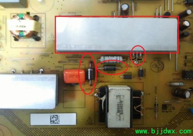

主题内容: 电源指示灯亮不开机
产品型号: LCD-52LX640A
现象描述 :
上电后电源指示灯亮屏幕无字符无图像无伴音。
原因分析 :
电源指示灯亮屏幕无字符无图像无伴音,故障应该出在了电源板或主板。
检修过程 :
打开机器测量电源板(RUNTKB001WJQZ)CN7002 的 15 针(BU5V)电压为 4.98V 测 12V、
13V 均无输出,将电源板取下将开待机控制强制高电平,开机测试均无 12V、13V 输出故
障出在了电源板本身,经检查发现 C7039、C7043 两端的电压只有 325V 电压由此说明 PFC
电路不工作所致,对 U7010(FAN7930)电压测量时同时发现 Q7011(MOS 管)散热片特
别烫手,随后断电对 Q7011 阻值测量未发现异常测量时同时发现 D7011(分流二极管)
开裂击穿 D7012(倍压二极管)击穿,分析造成此故障,原因应出在了 U7010 的 7 脚输
出震荡脉冲异常所致,使 Q7011 导通时间异常所致,考虑该机器电源板已过保,经更换
U7010、D7011A、D7012 后试机正常电压输出,将电源板装回电视机当中开机正常光栅出
现故障排除。
PFC 震荡脉冲从 U7010 的⑦脚输出,驱动信号送到 Q7011 的控制栅极,使 Q7011 导通,
形成一个电流(产生正弦波电压送 L7001 送 Q7011 送 R7091 送热地),在 L7001 上产生感
应电动势(L7001 储能)。紧接着电路工作的进行,通过 Q7011 的电流会逐渐增大,R7091
上的压降也会增大。当 U7010 的④脚达到典型关断电压 0.8V 时,过流保护电路会起控,
强制振荡器停止振荡,Q7011 得不到驱动信号而关断,L7001 上的感应电动势开始反转,
L7001 上的感应电压与交流 220V 电压叠加,经 D7012 倍压整流、C7039 与 C7012 滤波,
得到 PFC 功率因素校正电压 390.3V。
解决方法 :
更换 U7010、D7011A、D7012 后试机正常电压输出,将电源板装回电视机当中开机正常
光栅出现故障排除。
