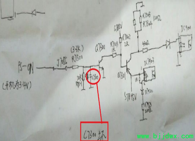

现象描述 :
电源板 PD 插座第 8 针(BU5V)有正常的 5V 电压,PS-ON 有 3.14V 开机电压,开机后其
它电压均无输出。
原因分析 :
BU5V 正常,测电源板中的 PD 插座发现开待机控制信号 3.14V 正常,测 15V、12V、60V
均没输出说明故障出在 PFC 电路、主电源驱动电路、输出级有短路现象、控制电路、均
会造成此故障。
检修过程 :
测电源板中 PD 插座的第 4 针(PS-ON)电压为 3.14V 说明主板已给出了正常开机指令,
就是没有其它电压输出,对 15V、12V、60V 输出进行对地阻值测量未发现短路异常现象,
为方便测量电压对电源板单独工作维修先将PD插座的第4针与第8针之间并联一颗1.5K
电阻后,测 C7820、C7821 两端电压 332.1V 由此说明 PFC 电路没工作所致,分析 PFC 电
路工作也得需要正常开待机控制信号控制,才能工作。回过头想想上电开机后也听不到
电源板上的继电器吸合的声音,首先先对开待机控制电路逐一查起,PS-ON 开机后电压

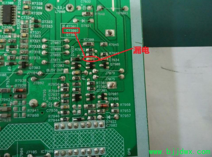

为 3.14V 经 J7085 跨针送 R7300 送入 Q7300 的 B 极使其导通,测 Q7300 电压 B 极 0.01V、
C 极 4.99V、E 极 0V 测得该电压异常导致 Q7300 没有正常导通。随后对 R7300、R7301、
C7300、Q7300 检查发现 C7300 旁路滤波贴片电容严重漏电所致,使 Q7300 的 B 极电压严
重拉低处于截止状态,经更换 C7300 后再对 Q7300 电压测量,B 极 0.72V、C 极 0.02V、E
极 0V,上电后也能听到电源板上的继电器吸合声,测各路电压均有正常输出。故障排除。
解决方法
经对电源板上的 R7300、R7301、C7300、Q7300 检查发现 C7300 旁路滤波贴片电容严重漏
电所致,使 Q7300 的 B 极电压严重拉低处于截止状态,经更换 C7300 后故障排除。
