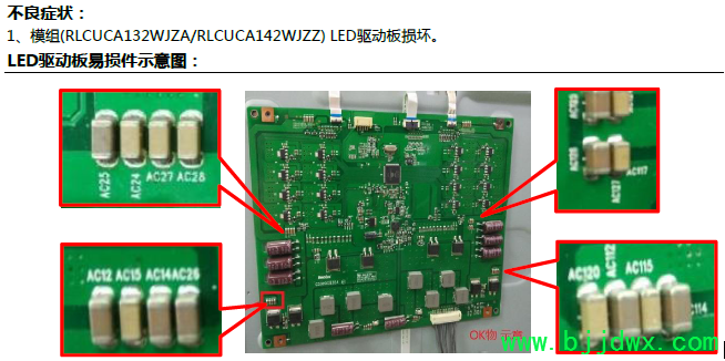

 58U1A_U3A_S3A模组LED驱动板损坏:

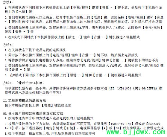

 使用本机按键正确退出【K】模式操作方法:
关于夏普液晶电视维修模式进入方法及出荷设定的操作事宜
紧接着夏普液晶电视新型号的不断推出,部分新型机器使用以前的方式很难进入维修模式,为此,特将夏普液晶电视维修模式的进入方法汇总给大家,具体操作方法请参考以下内容
.工程调整模式的进入方法
有灯错误就先锁定两个地方: 屏中的LED或电源板的背光驱动。
对于不定时保护关机黑屏的故障,当怀疑LED灯条不良时,可以轻拍屏的后壳,假如灯条灯烁,则灯条不良。
字幕上没有竖条,视频图像上有竖条,那么据此判断故障应当在主板
