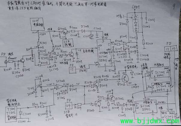

按电源钮开机,面板亮绿灯,但黑屏。背光不亮,用强光手电照屏幕,可看到很淡的图像。伴音正常。
原因分析
(请最好配合相应图片分析)
能看到屏幕上很淡的图像,说明LCD屏显像正常、逻辑板正常、主板图像处理电路正常。背光不亮,但不保护、不红灯闪1下,说明是背光亮度控制电路异常。故障在电源板内的背光亮度调节电路。

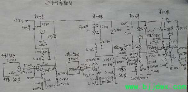

因为该机的维修手册没有电源板电路图,没有背光驱动电路图。为了分析故障方便,笔者按电源板实物,实测实绘出了电源板、背光电路的电路图。本机有四个LED灯条,分别各由一个驱动芯片驱动,见下图所示:
 从上图看出:本机LCD屏的背光由4LED灯条组成。由4DDA11  LED灯条专用驱动电路分别驱动一根LED灯条。从图中可见:以第一灯条为例说明:(DDA11芯片的技术资料,在网上、期刊、杂志上都找不到,本图是本人对照实物绘制出来)
DDA115脚输出的LED灯条驱动电压,经过R7208加到功率管Q7201B------该管导通--------LED灯条电流:LED+--------LED灯条正极--------LED灯条负极--------L7201-------Q7201-------R7207A/R7207B---------地。
LED灯条驱动电路的供电控制与LED灯条恒流驱动电路:见下图所示:
灯条驱动芯片DDA11的供电:主板发出的背光开STB高电平指令,加到电源板PD插排的24脚,经R7214加到Q7203B------Q7203导通-------Q7202导通-------C极输出13V供电------1欧电阻-------D7208------同时加到四个灯条驱动芯片DDA11的供电脚:3脚。
LED灯条的供电:来自主板背光开高电平STB电压-------加到电源板PD插排:24------经过R7214加到Q7224B------该管导通------Q7223导通------C极输出100多伏的LED灯条供电:LED+
IC7203功能与作用:该芯片的型号是LM258双运放。用于背光电路的控制与保护。为了让该双运放稳定的工作,必须要给双运放提供一个基准电压,下面介绍一下基准电压产生电路:IC7202TL431与外围的电阻,构成基准电压产生电路。主开关电源输出的13V电源电压,经过L7130-----R7215------加到基准电压产生电路。R7216R7217组成取样电路,取样电压加到TL431的控制极,TL431负极到地的电压稳定的保持在5.1VR7217上端到地的电压稳定的保持在2.13V,该电压作为运放的基准电压,加到运放的负输入端2脚。主开关电源输出的LED灯条背光供电电压,经C7200滤波后,再经过取样电路:R7222-----R7221------R7220分压取样,得到的取样电压,加到运放的正输入端:3脚。背光供电电压正常时,该取样电压是3V,可见:运放的正输入端高于负输入端,运放输出高电平12V。此时,D7207的正极是3V,负极高于正极,该二极管截止,对STB电压控制背光电的供电没有影响。假如背光供电的180V电压明显低于标准值时,经分压取样后,加到IC72033脚的取样电压,就会低于2脚的基准电压,此时运放输出端1脚输出0V电压,D7207导通,把Q7203Q7224基极的电压下拉到0V
