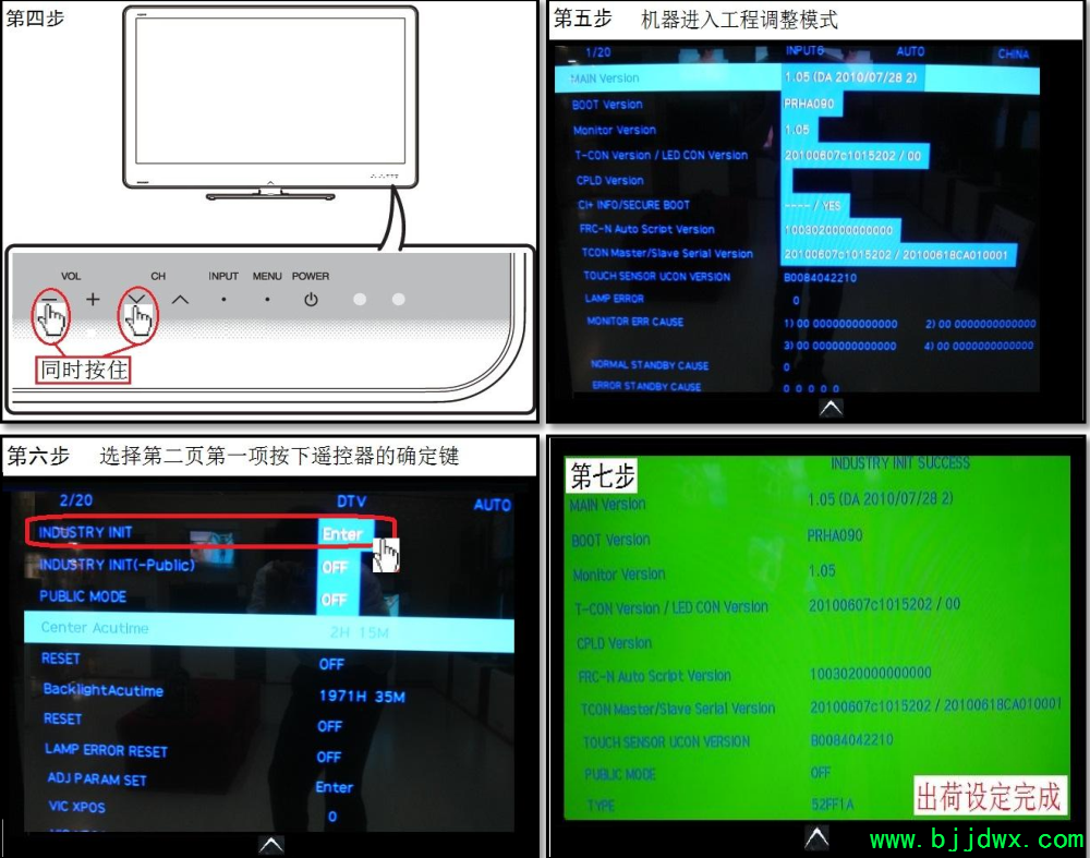

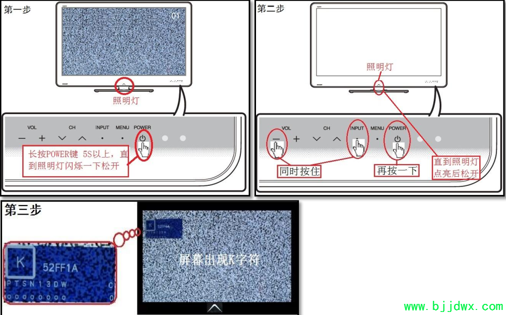

一.工程调整模式的进入方法
1. 在正常收看状态下长按本机面板上的POWER键不放,直到ICON灯(照明灯)闪烁一下(大约5S时间)(该过程
中照明灯的状态是:常亮 熄灭 持续按键5S 闪烁一次 熄灭)
2. 松开POWER键
3. 同时按住本机前面板上的VOL - 键和INPUT键不放,再按一下POWER键,直到照明灯点亮后松开各键
4. 等到屏幕出现光栅,观察屏幕左上侧出现K字符,表明机器进入了K模式
5. 在K模式下同时按下本机前面板的CH V键和VOL- 键机器进入调整模式
二.工程调整模式的退出方法
按下本机前面板上的POWER键直接退出

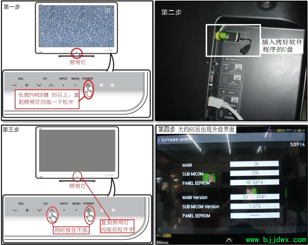

三. 强制升级方法(USB)
1. 在正常收看状态下长按本机面板上的POWER键不放,直到照明灯闪烁一下(大约5S时间)
2. 松开电源键
3. 将拷好升级软件的U盘插入机器侧面的USB端口
4. 同时按住本机前面板上的CH UP键和POWER键不放, 直到照明灯开始闪烁后松开各键

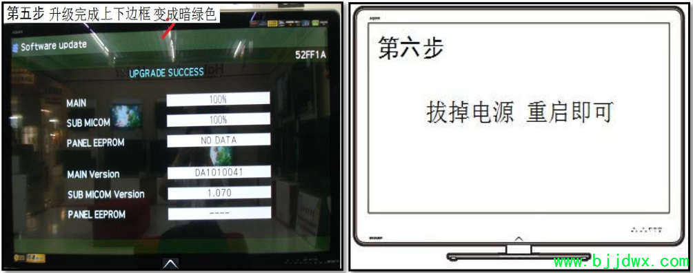

5. 大约6S钟后黑色屏幕上将出现“SOFTWARE UPDATE”提示字符,机器进入升级状态,同时显示升级进度。此时
电视机屏幕上出现的升级对话框上下边缘为灰色
6. 当MAIN.SUB MICOM项升级进度均到100%时候,电视屏幕升级对话框的上下边缘将由灰色变为暗绿色,表明升
级结束,此时照明灯闪烁的频率与升级过程是不同的
7. 拔掉电源插头,稍后重新插入电源,机器自动开启,进入用户操作菜单“设置—信息”项检查软件版本已更
新完毕
注意事项:
1. 升级用的USB盘必须是FAT32格式
2. 升级文件需放置在USB的根目录中
3. 同一个USB根目录内,不要同时存放二个或二个以上的升级数据包,避免损坏机器
4. 升级过程中请勿操作电视机及切断电源,避免损坏机器

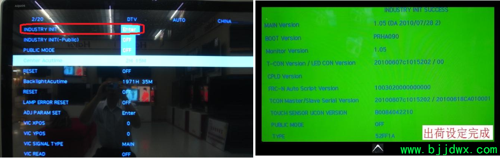

四. 使用用户遥控器完成出荷设定的方法
1.在正常收看状态下长按本机面板上的POWER键不放,直到ICON灯(照明灯)闪烁一下(大约5S时间)(该过程
2.松开POWER键
3.同时按住本机前面板上的VOL - 键和INPUT键不放,再按一下POWER键,直到照明灯点亮后松开各键
4.等到屏幕出现光栅,观察屏幕左上侧出现K字符,表明机器进入了K模式
5.在K模式下同时按下本机前面板的CH V键和VOL- 键机器进入调整模式
6.按遥控器的上下方向键,选择第二页,按遥控器的频道加减键选择“INDUSTRY INT”项,按下遥控器的“确定
”键,电视屏幕随即变为绿屏,出荷设定完成
7.拔下电源线,稍后重新上电,开机后电视出现语言选择对话框,根据需要重新进行自动安装即可
