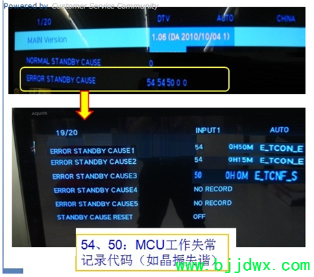

LCD-46FF1A指示灯常亮,不开机,操作失控

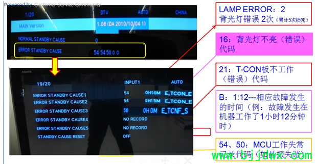

当系统控制电路出现问题时,机器可能会出现死机,三无(无图、无声、无光),无图无声有光,图像异常,伴音异常等等问题在遇到这样问题时
对于一般的偶发故障,可以通过重新上电来中断这些错误,重新上电后机器可以正常收看,此时可以在维修调整菜单中看出记录出错的部位和时间,所以你应该进入维修调整模式观察出现的错误代码,假如代码是50 54 五十几(推测) 那么往往是电脑块工作条件出现了问题引起,比如晶振失谐,复位失常等,这些问题有可能是机器在不开机但插有电源的时候出现的,比如较大纹波电压的侵入(不是说电压忽高忽低,更多的是大幅度的尖脉冲,存在、作用时间都很短,往往不到一秒)使得电脑块死机,这有时也有会造成软件的改写(数据丢失也是改写的一种)。此时,重新上电机器可以恢复正常,有的确需要重写数据(就是所谓的升级),对于不想升级的就会换主板解决。后者看似换主板解决问题,其实是另一种形式的软件更新(前题:硬件没有遭到损坏的前提才有效,假如硬件损坏,必须换新)
贴出的是我人为对CPU制造的错误,导致机器死机(现象如前所述),所以你们可以,清除错误(出荷设定)--升级---还原。对于这个顾客一定要建议让他在不管看电视时 拔下电源插头,既环保有可以避免不必要的麻烦。
