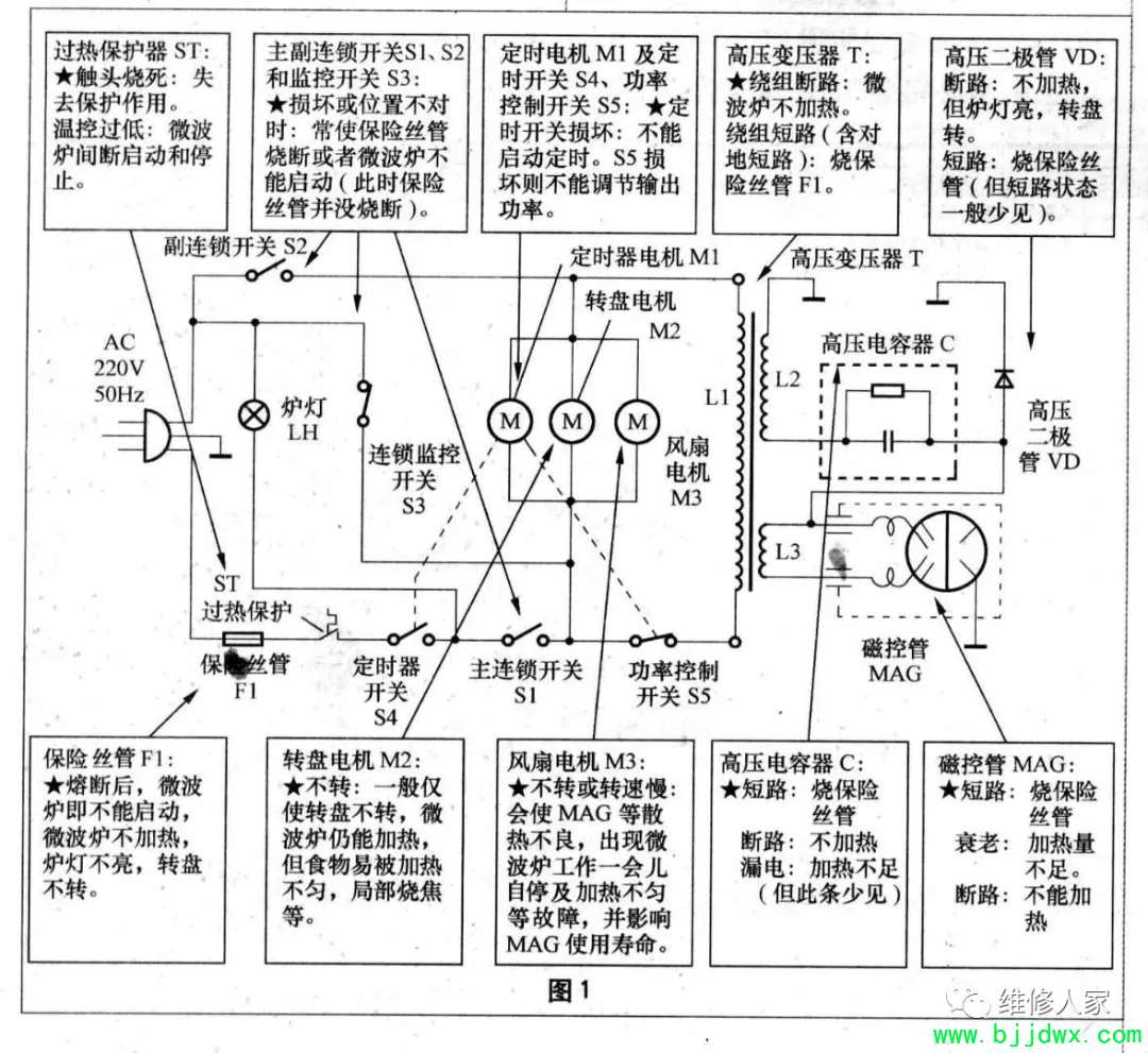

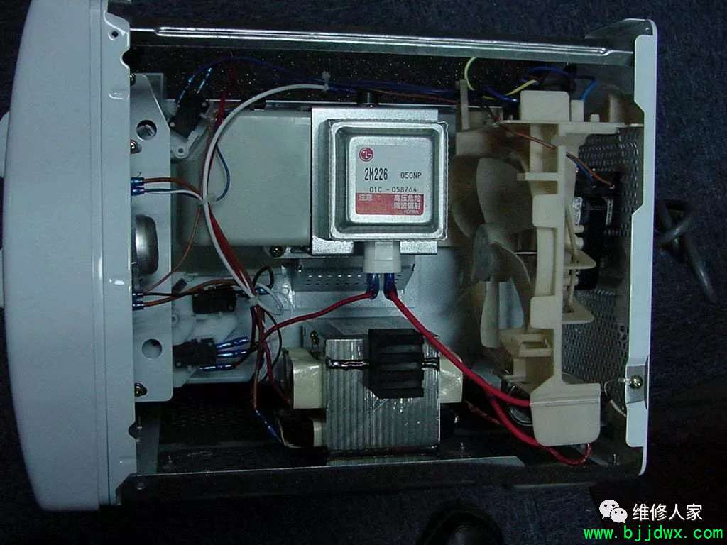

微波炉打机壳后有高压和较强的微波辐射,可对人体造成永远不能愈合的烧伤,既使没有通电打开机壳后也有被高压击伤的危险,非专业人员禁止打开机壳和维修!!!
5、常见元器件检测
磁控管
方法:
1)在磁控管灯丝端子之间进行测试,电阻值应小于1Ω;
2)在任一灯丝端子和磁控管(接地)之间测试,电阻值应无穷大;假如电阻很小或为零,那么该磁控管应更换。
高压变压器
方法:检测三个绕组:
1)初级绕组,约1.45Ω
2)次级绕组,约112Ω
3)灯丝绕组,小于1Ω
假如所测得的读数不符合上述的数据,则高压变压器可能有故障,应进行更换。
高压电容器
方法:
1)需将测量仪器设在最高电阻量程;
2)正常现象:a、测试电容器两端子,在短时间内(实跳)显示导通,然后充电后的电阻大约为10MΩ;
b、端子与外壳的电阻应无穷大;
3)不正常现象:a、短路电容器始终导通;
b、开路电容器因其10MΩ的内阻而始终显示大约10MΩ的电阻值;
c、当高压电容器中的内部线路接线开路,就会显示一个无穷大电阻。
高压二极管(又称单向二极管或高压整流器组件)
方法:
1)将仪器设置为最高电阻量程(注意:测量仪器的电池至少也必须具备6V的电压,否则在两个方向都会显示无限大电阻)。
2)正常电阻在一个方向是无穷大,在另一个方向大于100kΩ。
双向二极管(又称保护二极管)
方法:
1)将仪器设置为最高电阻量程;
2)断开导线,将保护二极管从电路上分离出来;
3)正常现象应该是从两个方向测试保护二极管的两端,电阻值都是无穷大。若其被损坏,将在一个或两个方向上表现出导通性。
