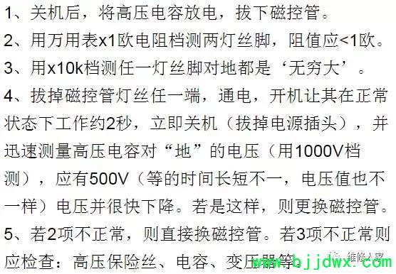

一、微波炉磁控管的判别
二、微波炉磁控管的检测

磁控管的好坏主要是测量灯丝(对于直热式就是阴极,目前绝大多数为直热式).包括用磁棒作铁芯的电感线圈是否断路,也就是磁控管上灯丝引线端之间应是通的(但对外壳阻值应无穷大),正常阻值应小于1Ω。这也是判别是否衰老的标志,此值越小越好,大于1Ω说明已衰老。对于磁控管,目前尚无统一标称型号,比如同一型号格兰仕WD700型微波炉有的用的是东芝进口管,型号为2M253K.而有的用国产管,型号则为M24FB-210A
灯丝冷态电阻:用(万用表,下同)R×1k挡测,正常小于1 Q(通常为几十mΩ灯丝与管壳问电阻用R×10k挡测,正常为无穷大。灯丝电阻大是造成磁控管输出功率偏低的常见原因之一。假如测出灯丝电阻较大,不要轻易判断磁控管已坏或已衰老。实践表明,这种情况大多是磁控管灯丝引脚或插座氧化积垢后形成的接触电阻也有是测量失误所致,通常是万用表表笔与测量点,或表笔与插座问的接触电阻所致,而磁控管本身的问题较少见,一般只有使用寿命期已过、长期过载工作或少数存在质量缺陷的磁控管才可能发生这种故障。所以检测时,首先万用表应正常,且测量方法要正确,其次应将磁控管管脚砂光或刮光,去除污垢和氧化物后再测量,假如测量电阻还是大,就可判断磁控管不良。
灯丝开路大多是磁控管本身损坏,对此一般只好换新管,但少数磁控管灯丝开路是引线脱焊所致。修理时可将灯丝底座撬开,随后用钢丝钳子将引线和连接片夹紧,再用烙铁焊牢就可以了。
