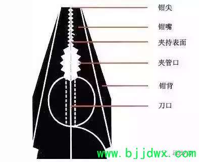

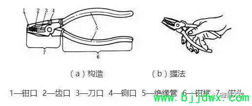

2、钢丝钳
各部分的作用
a.钳口:用来弯绞或钳夹导线线头。
b.齿口:用来固紧或起松螺母。
c.刀口:用来剪切导线或剖切软导线的绝缘层。
d.铡口:用来铡切钢丝和铅丝等较硬金属线材。
e.钳柄上必须套有绝缘管。使用时的握法如上图b所示。
f.钳头的轴销上应经常加机油润滑。

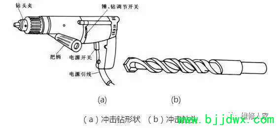

2、冲击钻
它是一种电动工具,可以作“电钻”也可作“电锤”使用。使用时只需要调至相应的挡位即可。
冲击钻使用注意事项
(1)应在停转的情况下进行调速和调档(“冲”和“锤”)时。钻打墙孔时,应按孔径选配专用的冲击钻头,冲击钻头如下图b。
(2)钻打过程中,为了及时将土屑排除,应经常把钻头拔出;在钢筋建筑物上冲孔时,遇到坚硬物不应施加过大压力,避免钻头退火。
