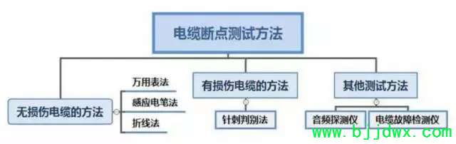

当电缆或电线的内部出现断点故障时,由于外部绝缘皮的包裹,很难直观的判断出断点的确定位置。
下面就给大家介绍几种如速判断电线电缆的断点的方法:
无损伤电缆的方法
数字万用表法
首先把具有断点的电缆的一端接在220V火线,另一端使之悬空。调动万用表的档位使之打到交流2V电压挡。然后从故障电缆的火线接入端开始,一只手紧握黑表笔,红表笔沿着故障电缆的绝缘层缓慢滑动。电缆无断点处的电压值大约为0.445V左右。当红表笔移动到某处时,万用表显示的电压值骤降为正常电压的1/10即0.04V时。此时基本可以断定断点处在该位置向前(火线接入端)15cm处。
假如屏蔽线的屏蔽层没有损坏,那么该方法不能使用。
感应电笔方法
首先排除断点电缆周围的电缆有电源,然后将有断点的电缆接在火线上,然后用感应电笔垂直于电缆缓慢移动,当感应电笔的交流信号消失时,即可判断断点在该检测点处,误差最多不超过10cm。
折线法
对于较短的电缆测试断点可以采用折弯的方法,将电缆两端分别接在万用表的红黑表笔两端。从电缆的一端开始来回折弯,假如万用表此时时通时断,那么断点处就在此处。按照此法一直排查到断点为止。
有损伤电缆的方法
针刺判别法
这种方法是利用电缆的通断来排查电缆的断点所在。将断点电缆上分段插入钢针,然后依次使用万用表测量通断状况。不同处即为断点所在处。但是该方法会破坏绝缘层,很容易在后期的电缆使用中,造成其他的问题。
专业仪表检测的方法
另外对于地下电缆故障点的判断,可以通过音频探测仪来判断故障点。
2
对于电缆全长以及短路、断路点的判断,可以使用电缆故障遥测仪。
3
根据实际情况的不同使用不同的方法来判断断点所在,上述几种方法基本可以确定电缆断点所在。
