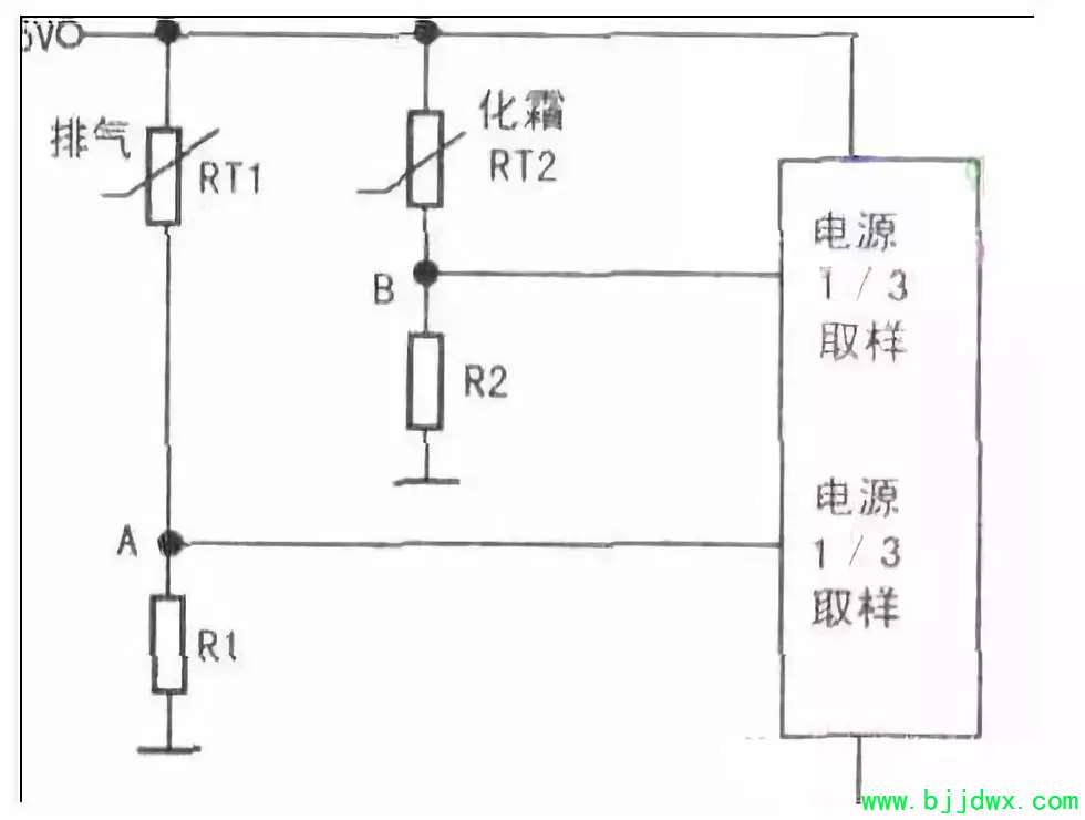

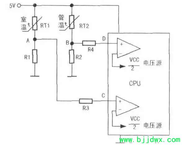

在确定温度传感器阻值之前,先谈谈cPu控温接口电路和控温的原理,见上图。温度传感器采用的是负温度系数热敏电阻。即在温度升高时阻值减小;温度降低时阻值增大。CPU内部与温度传感器接口是一个运放比较器,比较器的负端取样电压为CPU电源电压的1/2,也就是2.5V。而外围电路RT1和RT2就是运放比较器正端的上拉电阻。R1和R2是下偏置电阻。空调电路设计人员以常温25℃为基准。也就是25℃时,RT1=R1、RT2=R2,A、B点电压为2.5v。有些电路设有R3、R4,主要起缓冲作用。当环境温度升高时RT1阻值减小,A点电压上升。比较器输出一差压。经CPU内部一系列处理,去控制内外机运行状态。
还有部分大型空调、变频空调外机控制板,温度传感器接口的取样电压不是2.5V,而是1/4电源电压。也就是1.25V。设计控制电路时必须使温度传感器的阻值是下偏置电阻的3倍,这样才能符合电路设计要求,如中图。
从中图可以看出,A、B两点电压在常温25℃:时,RTl阻值为250kΩ(排气热敏电阻要大),下偏置电阻R1为82kΩ,同理,化霜热敏电阻RT2为10kΩ,下偏置电阻R2为3.3kΩ。

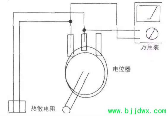

其实,确定热敏电阻阻值有一种方法特别简单,选一只50kΩ电位器和一个热敏电阻通用插头,为了方便,之间用1米多长导线连接好,拔下怀疑的热敏电阻,插上通用插头,给空调上电,用万用表5V测试电位器两端子的电压,慢慢转动电位器手柄,当电压为2.5V时,停止转动,此时电位器的阻值就是热敏电阻的阻值。例如:阻值为8kΩ.,环境温度为30℃左右,参考温度曲线,那么该温度传感器阻值为10kΩ。对于中图电路,表压定为1.25V,如是排气传感器,把电位器换为470kΩ即可,具体操作参照下图。
