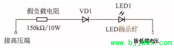

(3)假负载法
由于背光灯供电板具有完善的保护电路,当背光灯异常时保护电路会动作,产生背光灯供电板启动后又停止工作的故障。为了判断故障是背光灯异常所致,还是背光灯供电板异常所致,应采用假负载来确定故障原因。
CCFI,背光灯供电板的假负载:CCFL背光灯供电板(逆变板)的假负载最好选用CCFL背光灯管,当然也可以使用专用维修工装,比如,长虹快益点电器的KYD-PWV2. 0就是液晶彩电CCFL背光灯供电板的专用假负载工装,它可满足1~8个高压输出接口的CCFL背光灯供电板维修。
接假负载后,若逆变板可以正常工作,则说明该背光灯供电板正常,故障是背光灯异常所致;若故障依旧,说明背光灯供电板异常。
【提示】若没有此类假负载工装,也可以自制多个带指示灯的逆变器假负载,如下图所示。图中二极管VD1用作整流,可选用RU2或RG2 、LED1是发光二极管,用作指示灯。因LED1也具有整流功能,所以实际制作时也可不安装VD1。
LED背光供电板的假负载:LED背光灯供电板的假负载比较简单,可以选用一只25W/220V的白炽灯。将它接在背光灯供电板输出端子的引脚上,若白炽灯发光且其两端电压正常,则说明背光灯供电板正常,故障是背光灯异常所致。若故障依旧,说明背光灯供电板异常。
