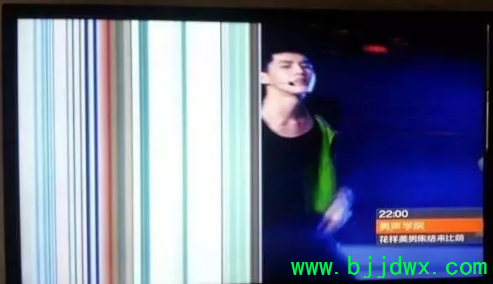

1、故障现象:
屏幕有图像,但图像上覆盖有点状、片状、马赛克等干扰。
     维修思路:
检查信号源,逻辑板,LVDS信号,主板,屏参,液晶屏。
2、故障现象:
用户菜单正常,只是图像出现花屏现象。
     维修思路:
检查主板及scaler处理芯片电路,补焊芯片。
3、故障现象:
不定时花屏,花屏中间图像夹杂很多细小的彩点。
     维修思路:
LVDS插线接触不良。
4、故障现象:
反复上电后,花的条纹、色彩有变化。
     维修思路:
检查逻辑板
5、故障现象:
反复上电后,花的条纹、色彩无变化。
     维修思路:
屏本身坏机会大。
6、故障现象:
图像有干扰,字符上也有干扰。
     维修思路:
逻辑板、屏信号连线、数字板信号输出电路。
7、故障现象:
字符正常,图像有块状、点状干扰。YPbPr输入信号,没有干 扰。再从AV端口输入,图像出现干扰。
     维修思路:
帧存储器假焊,图像增强处理IC控制信号线断。
8、故障现象:
图像全部是花点状,细碎花屏,字符是正常的。
     维修思路:
故障在视频解码器电路。因为,图像增强处理电路产生的故障 是块状的,不是细碎的。
9、故障现象:
图像上有扭曲状或者网纹干扰。AV试机一切正常。
     维修思路:
中放、高放电路。
10、故障现象:
图像规则块状花屏。
       维修思路:
主板缓存与主芯片通信不良。
11、故障现象:
花屏鬼影,整个屏幕有杂乱的彩色条纹。
       维修思路:
关掉图像对比度来判断.假如关掉对比度,图像缺色就说明故障点在主板的格式变换电路和LVDS连接线.反之,假如关掉对比度,图像基本正常,说明就是T-CON板的格式变换器没正常工作.逻辑板主查屏供电及芯片供电,格式变换器与帧存储器通讯,屏存储器数据损坏。
12、故障现象:
开机时左上方出现瞬间花屏。
       维修思路:
BLON控制电压异常。
13、故障现象:
图像彩色反相,且在出现菜单显示时表现出缺色而形成的补色出现。
       维修思路:
主板与屏的接口时序不一致造成,重新升级对应软件数据。
14、故障现象:
彩色竖条,控制功能正常,且有黑屏现象。
       维修思路:
主板发送的LVDS信号与逻辑板驱动的逻辑时序不对应,查LVDS线和逻辑板。
15、故障现象:
图像呈现亮度不均匀,且有垂直和水平断续亮线干扰.输入其它测试信号也存在此现象。
       维修思路:
LVDS信号传输不良。
16、故障现象:
格仔形规则块状花屏(满屏竖条)。
       维修思路:
主芯片与DDR之间通信。
17、故障现象:
光栅在垂直方向上出现垂直竖条闪动,且光栅在二分之一处错开。
       维修思路:
问题是由行列驱动信号和时序控制信号丢失造成。1)行列驱动电路自身问题. 2)逻辑板与行列驱动电路的连接排插接触不良造成驱动信号异常.3)逻辑板格式变换电路未送出RSDS信号.
18、故障现象:
在有图像画面时可看到有彩色点组成的垂直竖道,有菜单显示时可见有白色雨点状斜纹,在无信号时整屏可隐约看到不均匀的较大的彩色颗粒点。
       维修思路:
像素丢失,检查缓存。
19、故障现象:
图像正常显示,只是其中会在局部区域,夹杂有很多细小的“雪花” 状彩点。
       维修思路:
LVDS线不良。
20、故障现象:
无信号蓝屏时正常,加信号时图像花屏。
       维修思路:
主板DDR存储器和主板通信不良。
屏的常见故障:
1、白屏:检查VDD、VDA的电压为0或者低。
2、幕出现彩条竖条、满屏竖条、杂波淡淡的图像、有时候黑屏:检查VGH电压。
3、满屏竖条、并杂有图像、并下部竖条无图像:检查VGL电压为0v、或者电压偏低。
4、图像暗淡、对比度差:检查 VGH偏低。
5、白屏:检查多为校正电压全为0v、全为VREF电压。
6、负像:某个或者多个校正电压偏低。
7、亮度偏高、负像:检查 多为VCOM电压
8、花屏、图像撕裂、无图像、图像左右颠倒检查: 时序控制错误 无RSDS信号输出  或者丢失部分RSDS信号。
