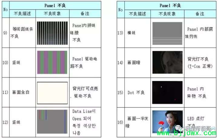

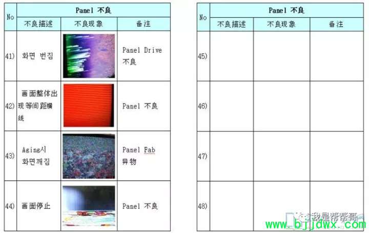

本文通过故障描述配合实际故障图片对比的方法,详细的阐述液晶电视机的液晶屏与逻辑板分别在发生故障时,它们分别表现出什么的形式,以为您在检修中作为故障判断时有参考。(仅供参考,请您根据实际情况检修,不作为唯一依据)
1、T-con不良
2、Panel不良(非T-con板故障)
