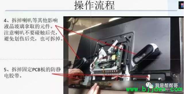

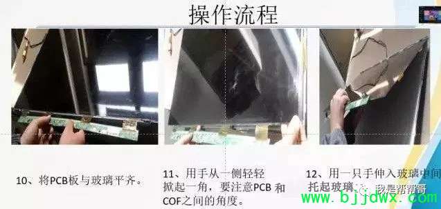

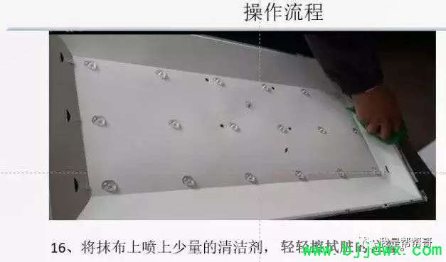

三、操作流程

(2)大尺寸机器拆卸时务必注意,取液晶玻璃时建议2人同时操作。
(3)个别机器液晶玻璃与模组之间有固定胶,拆卸时需注意力度(建议用较硬的塑料物品或纸质物品轻轻切割)。
(4)导光板及膜片一定不要划伤,否则容易出现图像上有划痕暗影。
