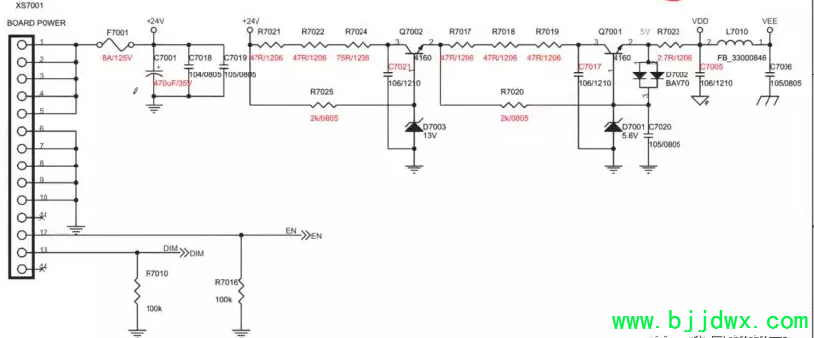

摘要: 看一个液晶电视LED背光控制芯片的供电电路,输入电压来自电源24V,经过三极管组成的线性稳压电路,输出电路需要的5V电压 。
