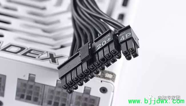

24Pin主供电接口:最主要的PC供电接口
首先我们从电源必备的接口开始讲起,第一个要讲的是体积最大的24Pin主供电接口,习惯上我们也把它叫做24Pin主板供电接口,之所以这么叫是因为它是直接插到主板上的,是最主要的PC供电接口。
24pin主板供电接口
电源的24Pin主供电接口共计有2组+12V供电、5组+5V供电和4组+3.3V供电,每组供电的最大传输电流一般是6A,因此24Pin主供电接口的+12V、+5V和+3.3V供电的最大功率分别为144W、150W和79.2W。
要注意的是现在24Pin主供电接口分为两种结构,一种是整体式的24Pin,另一种是分离式的20+4Pin,两种接口的24Pin主供电接口都适用于现在的主板,性能上并无区别,后者之所以采用分离式的设计主要是为了兼容以前采用20Pin供电接口的老式主板,不过这样的主板早已被市场淘汰,因此现在不少电源都会直接使用整体式设计的24Pin主供电接口。

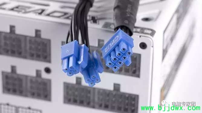

ATX 12V 4Pin及ATX12V/EPS 12V 4+4/8Pin接口:CPU供电
由于24Pin主供电接口所提供的+12V供电功率有限,因此现在的CPU都采用了独立接口来获取+12V供电,而负责给CPU供电的就是电源上的ATX 12V 4Pin或EPS 12V 4+4/8Pin接口,也就是我们常说的CPU 4Pin/4+4Pin/8Pin供电接口。
CPU供电接口有4Pin、4+4Pin和8Pin总共三种, 其中4+4Pin和8Pin本质上是同一个接口,他们之间仅仅是分离式设计和整合式设计的不同,是出于兼容性的考虑,性能上没有差异。CPU 4Pin供电接口包含有两组+12V供电,而4+4Pin/8Pin则有4组+12V供电,前者每组供电的最大传输电流一般为8A,后者每组最大传输电流一般为7A,因此CPU 4Pin供电接口的最大供电功率为192W,而CPU 4+4Pin/8Pin供电接口则为336W。
因为CPU并不直接使用+12V供电,而是需要通过开关电源电路将+12V转换为自己的工作电压,因此这里面还存在着转换效率,因此部分高端处理器虽然可以使用CPU 4Pin进行供电,但是考虑到工作稳定以及超频等需要,部分高端处理器大都需要用到4+4Pin或者8Pin的CPU供电接口,后者的供电功率更加充足,因此各位同学在组装高端平台的时候,务必要注意选用的电源以及主板是否提供4+4Pin或8Pin的CPU供电接口。

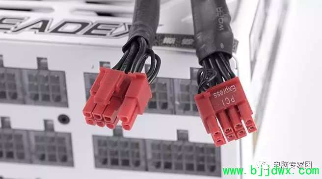

PCI-E 6Pin/6+2Pin接口:显卡供电的重要来源
与CPU供电的做法相同,现在独立显卡已经不仅仅是从主板插槽上取电,为了满足GPU对供电的高需求,现在主流中高端显卡大都需要使用外部供电,而这个供电接口则是大家熟悉的PCI-E供电接口,主要是有6Pin和6+2Pin两种。
PCI-E 6+2Pin供电接口本质上就是8Pin供电接口,同样是分离式和整体式的区别,不存在性能上的差异,仅仅是出于兼容性和多用性的考虑,因此现在电源上基本只有6Pin和6+2Pin两种PCI-E显卡供电接口。
PCI-E供电接口 主要提供+12V供电,其中PCI-E 6Pin供电有2组+12V供电,而PCI-E 6+2Pin则有3组+12V供电,一般而言每组能承担8A供电,因此PCI-E 6Pin供电的最大输出功率为192W,而PCI-E 6+2Pin的有288W。
