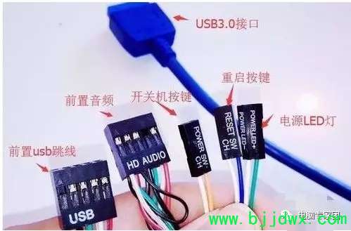

先认识一下,这款机箱上的跳线如下,包括前置Usb跳线、前置音频(HD AUDIO)、开关机按键(POWER SW)、重启按键(RESET SW)、电源电源LED灯(Power LED)、此外还有硬盘指示灯(HDD LED{下图少了一个})

首先将USB3.0插入主板usb3.0接口,放心有防呆设计的,插反了插不进去的。
电脑图-2
再来插入前置USB接口和前置音频接口,这些接口也是有防呆设计的,因此假如错了是无法插入的,首先先插USB接口,USB标识的接口对应主板上的USB标识接口上。
电脑图-3
HD AUDIO前置音频接口是对应接入主板上AUDIO标识上,这个不插,机箱前面耳机插孔是没有声音的。

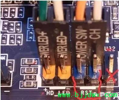

好了,下面开始插入开关机跳线,主板上面已有明确的标识,根据标识插入即可:
主板跳线图-5
LED灯分正负极的,彩色的线为正极,白色的线为负极,因此千万不要插反了,后果不堪设想。
主板跳线图-6
切记,白色的跳线为负极,插在右边
