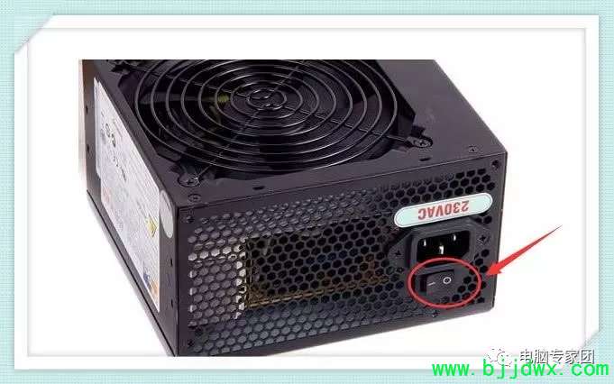

在辛苦考虑组装好电脑之后,接上电源准备开机的那一秒,相信很多朋友都是非常开心的,但是点不亮,就让人尴尬又失望。碰到类似的问题,不必惊慌失措。一定要先看看电源后面的开关按钮,“-”表示打开;“O”表示关闭。打开后倘若主板指示灯亮了就表示安装无误。

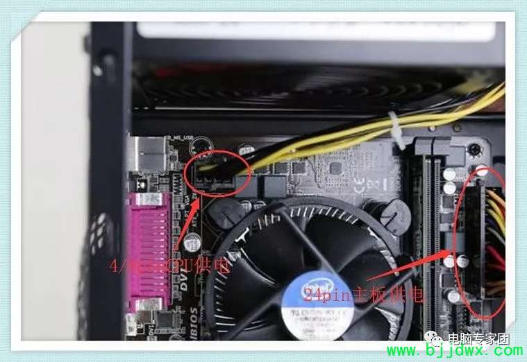

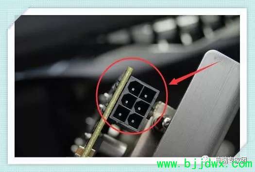

首先检查电源上4/8pinCPU供电和24pin主板供电是否插好。很多人在安装好电源、主板后,24pin主板供电插好后,CPU供电却忘记插了。这个也是很多小白容易疏忽视的细节。

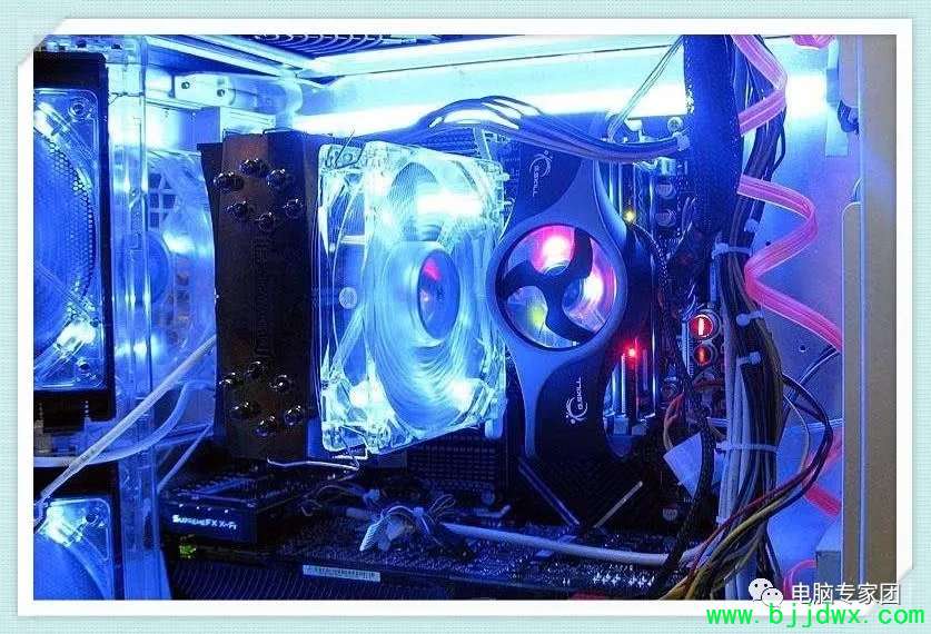

对于电脑组装中,几乎所有硬件的安装都有防呆插设计,注意千万不要使用蛮力。对于CPU风扇的安装松紧适宜即可,风扇底座螺丝感觉拧紧了就行。散热器安装的太紧,会一定程度影响主板针脚与CPU的接触,进而导致电脑无法开机,时间长了,对主板也会有一定的损害。

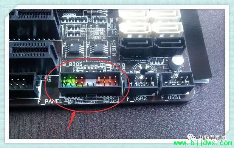

主板跳线是不少朋友最为头疼的一个事情。在上期文章中给大家详细的讲解了主板跳线的细节以及方法。倘若主板指示灯有亮,机箱面板上开机按钮按了没反应,就要检查一下跳线是否有问题。或者拔掉跳线,用螺丝刀将开机针脚的正负极短接起来,能点亮开机说明跳线没有接对。

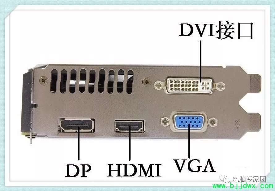

显示器输入接口一般有VGA、DVI、HDMI和DP四种接口。检查显示器输入源是否选择错误,以及与显示器的连接线是否已经插好,一般这类问题比较少见。

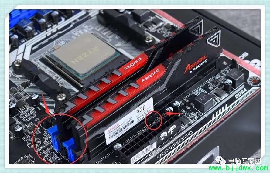

内存条
电脑点不亮最常见的问题就在内存条了,检查内存条有没有安装到位,双内存条的朋友可以先拔掉一根测试,重新插拔内存条,倘若能开机正常,再安装另外一根内存条即可。
