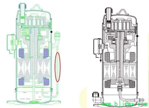

压缩机——涡旋压缩机示意图:
油平衡管的作用:
主要是降压缩机内部多余的油排除到系统,然后金粉在分配,一方面避免冷冻油聚集导致压缩机或其它压缩机缺油,另外避免压缩机油位过高。
组成:动、静涡盘,十字滑环,曲轴,支架,机壳等。涡盘安装在机壳上部。

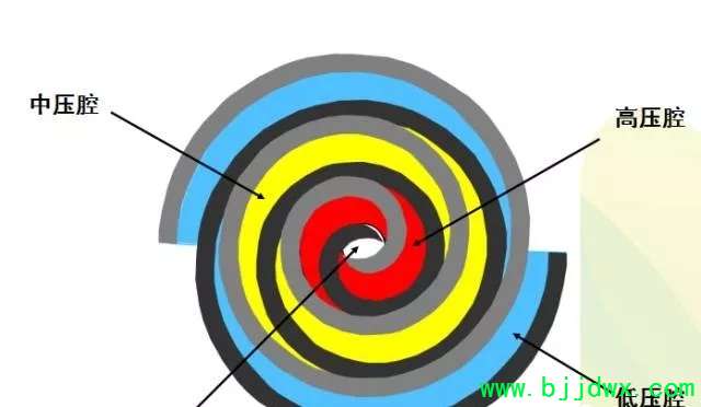

压缩原理:
连续不断的吸、排气;涡盘左右两侧同时进行压缩。

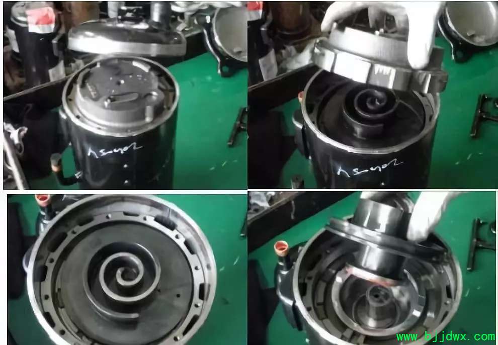

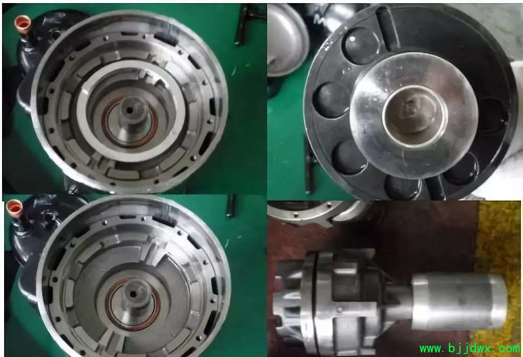

涡旋压缩机解剖:

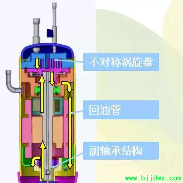

涡旋压缩机内部的气体流路:

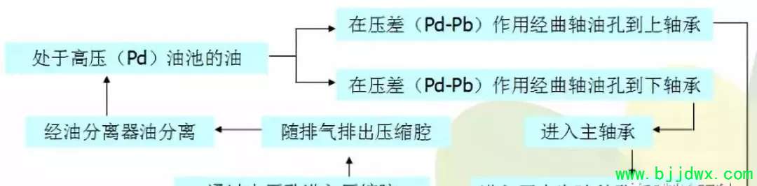

涡旋压缩机内部的油路:

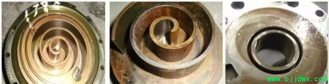

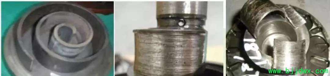

压缩机常见故障---水分超标损坏
解剖表现:机构表面轻则镀铜,重则生锈。(涡盘间隙和滚动活塞与缸盖、气缸内壁间隙约10~20um,生锈、镀铜导致间隙减小,摩擦增大。)
产生原因:系统真空度不够或冷媒水分含量超标。
对策:注意系统密闭性,抽空符合要求,使用合格冷媒。

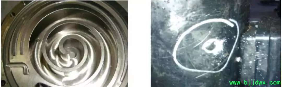

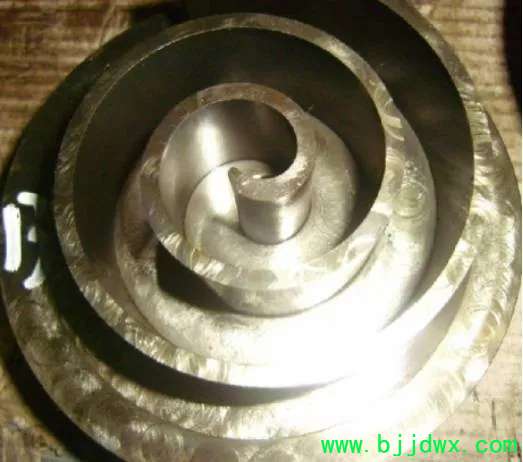

压缩机常见故障---杂质超标损坏
 解剖表现: 涡旋盘表面不规则磨耗迹象。
产生原因:系统安装过程产生氧化皮或系统管路灰尘污垢较多,系统回油不足或润滑不足发生异常磨耗。
对策:注意系统清洁,确认吸气、回油过滤器的清洁及油量、油质合适。
