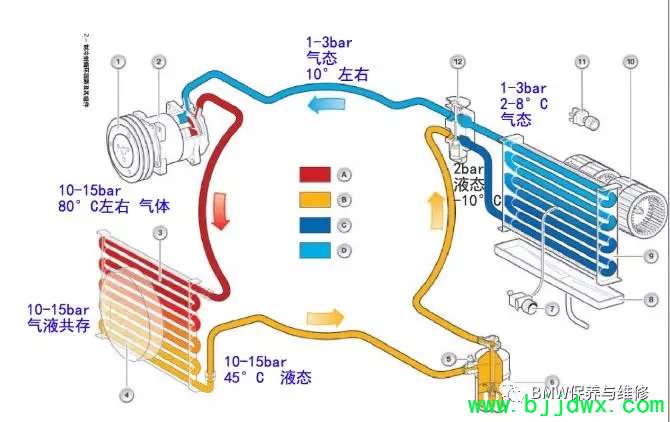

一:空调系统的循环回路
高压与低压的分割点为 膨胀阀和空调压缩机
正常车的高压为10-15bar左右;
正常车的低压为1-3bar左右;

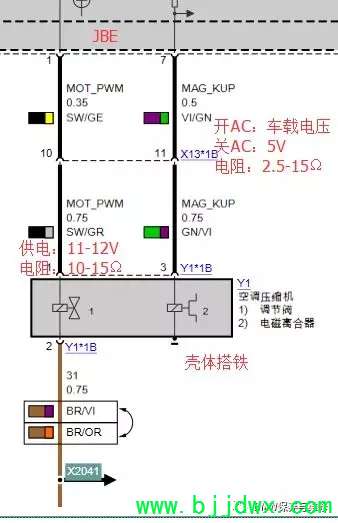

二:压缩机的控制及电路图
目前BMW车的空调分为 带电磁离合器和不带电磁离合器两种的
系统电路图
对于空调压缩机离合器有电不吸合,说明空调压缩机的电磁离合器线圈断路,可以进行线圈的对接来解决问题;
对于空调压缩机离合器没电没吸合,则需检查空调压缩机离合器吸合的条件是否满足:
-系统的冷媒量是否足够;
-蒸发箱温度传感器温度是否<1°C;
-室外温度传感器的测量值是否正确;
-制冷剂的压力是否>25bar
-电子风扇有无故障代码
-模块到压缩机侧的电路有无断路等故障;

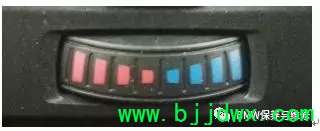

四:左右空调出风温度不一致时的解决方法
1:检查空调的设置是否正确 分区模式
2:检查冷媒量   抽加冷媒

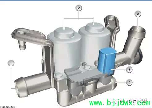

3:检查暖风水箱 暖水阀 读取左右暖风水箱的温度
制冷时暖风水箱的温度应为10°C-20°C左右
制热时暖风水箱的温度比水温低些;
检查暖风水箱有无堵塞;
检查暖水阀有无堵塞 ,用手感知水管的温度;
5:检查混合风门  改变温度查看风门位置有无改变等;
6:检查分区风门 有无故障
7:检查蒸发器有无堵塞;
8:IHKA 其他未知的原因;
