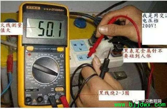

1、万用表量程开关到到交流电压档,应该所以的万用表都有这样的功能,
2、量程从200mV~750V,一般选择200V档,有的钳型表没有200V档可以选再大一点量程,指针万用表档位要小点可以选10 V ~100V
3、再用红黑表笔分别插在V/COM里(平时测量家电220V电压的插孔)
4、将黑表笔线绕在左手里2-3圈(看图)当然越多越好,注意了:此时黑表笔金属针千万不要碰到手,以防电击
5、右手拿红表笔分别测零线或者火线,你记下2次测量的结果,大的为火线,小的为零线。

零线和地线!楼主这是火线和零线。文不对题啊!
