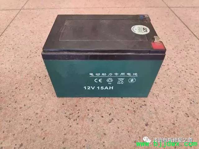

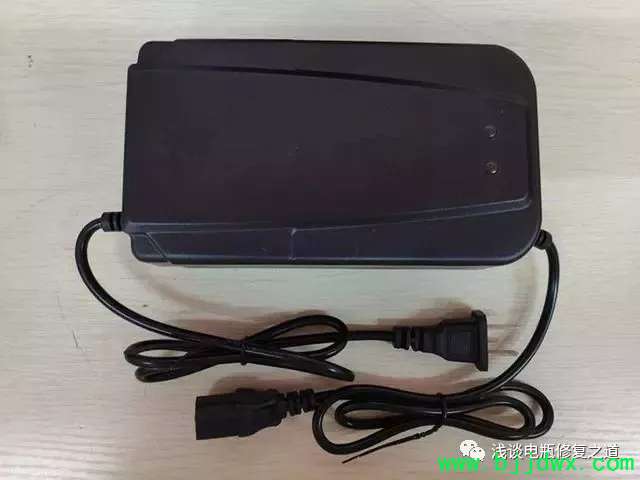

1,清零后0.1C充电,用半波,全波,还是平滑的直流电好?
这几种波都可以,纯直流也可以,影响不大。
2,充电时,中途停电(充电器坏了),是继续充,还是重新清零?
继续充,没问题!

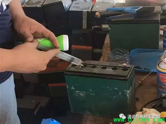

3,为节约电能,为单只12V电池充电的恒流源,电流2A,电压不低于多少V?
普通的补充电,电压控制在15V,时间不超过24小时。
修复充电,电压不低于17V,富液充电!
4,用后的修复液回收用滤纸过滤行吗?用定性的还是定量的?
用滤纸可以的,效率很低!用无纺布比较好。
5 ,配好的修复液密封遮光能否长期保存?
没加硫酸亚锡不需要避光,加了就需要避光。
6,电池在使用中,震动对它的影响有哪些?
紧装配的电池,影响不大!

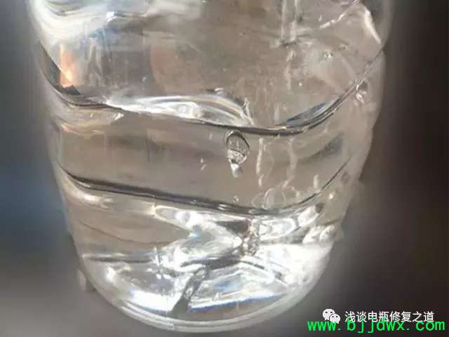

7,补水,您说充满电后进行。(我以前都是先放电到10。5V/12V,加水后静止,再次充电)
我认为此时电解液浓度不匀,是否在使用中因充放电而自动调整?
充电末期补充水可以防止漏酸!
