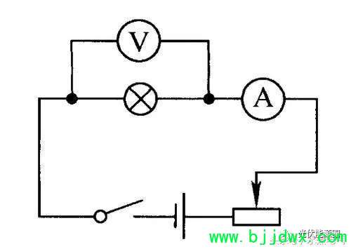

测量电压的方法
万用表测量电压,一定要与所测线路和设备并联,测量交流或直流电压选对相应的档位和量程。测量直流电压时要分清正负极;红表笔接VΩ(图示4),黑表笔接“COM”(图示3)。红笔接正极,黑别接负极,若接反向,显示电压为负值。
测量电流的方法
用万用表测量电流,一定将表与线路串联,选择适当的量程,红表笔插入A口(图示1),黑表笔插入“COM”(图示3)。

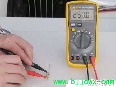

电阻测量的方法
用万用表测电阻,表别分别接被测电阻两端,选择电阻档及适当的量程,红表笔接VΩ(图示4),黑表笔接“COM”(图示3)。
测量电容的方法
将选择开关选择“电容档”,选择适合的量程,将电容两只脚插入“‘C-X’槽内,如没有C-X槽,用表笔测量也可。电容的单位换算:1F(法拉)=1000mF(毫法) ,1(毫法) =1000uF(微法) ,1(微法) =1000nF(纳法) ,1(纳法)=1000pF(皮法),常用单位:uF和pF.
测量二极管的方法
测量二极管和测量电压的方法一样,红表笔接VΩ(图示4),黑表笔接“COM”(图示3),选择二极管测量档。简单判别出正负极。
